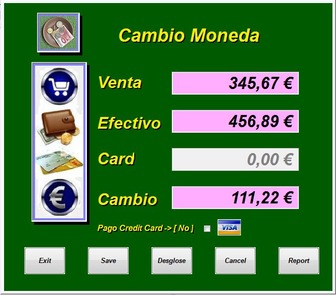

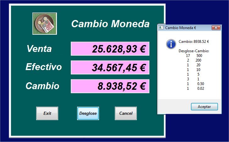

Re: Simulates "Set Confirm Off" and Overwrite in TextBoxes
Hola amigo Pablo César
Encontre un sample del amigo LuchoMiranda "El Salmes"
sobre desglose de Cambio en la Moneda, estaba adaptando el
su ejemplo, cuando he visto tu magnifica rutina, me he permitido
adaptarla a mi codigo simplificando un poco, espero que les guste
Para que haga el salto automatico en TEXTBOX hay que poner
tambien los decimales ejemplo 234,00 € para que haga el salto
hay que poner los 2 ceros
Hola amigos:
Les presento una ampliación del Sample anterior
he incorporado opción tarjeta de Crédito, salvar
ventas en un fichero y opción a Listado Reporter
espero que les guste.

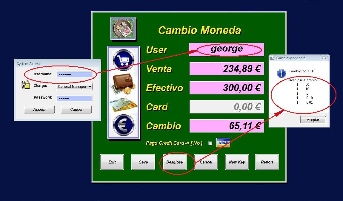

Hola amigos:
Nueva ampliación del Sample
He incorporado Password y Usuario
que se graba en Base de Datos de Ventas
asi como Hora de la operación ver listado
Lean Fichero 'readme_key.pdf' donde hay
unos permisos autorizados.
Espero les guste
