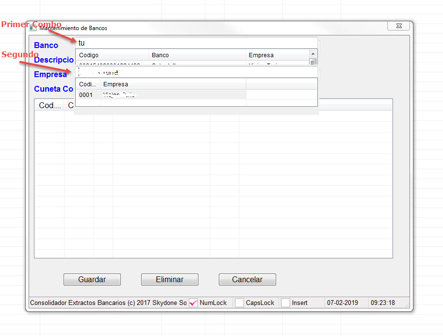

esta es la ventana.
Y cuando le doy valor a "DEFINE COMBOSEARCHGRID NEMP" en la funcion "_CSGItemSelected" con " SetProperty( cParentName, "NEMP" , "VALUE", cListBanEmp ), me hace búsqueda del dato en "COMBOSEARCHGRID" sin haberse salido del primero.
Si os dais cuenta en la imagen el primer combosearchgrid aun esta abierto.
El segundo funciona hasta que le doy a enter que se sale de la aplicación sin mas.
Hello andyglezl,
This is the window.
And when I give value to "DEFINE COMBOSEARCHGRID NEMP" in the function "_CSGItemSelected" with "SetProperty (cParentName," NEMP "," VALUE ", cListBanEmp), I search the data in" COMBOSEARCHGRID "without having left the first one.
If you notice in the image the first combosearchgrid is still open.
The second works until I give to enter that it leaves the application without more.

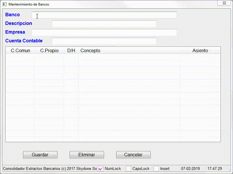

A ver si con este video se ve mas claro el problema.
y este es el error, porque coge la anterior array
Let's see if the problem is clearer with this video.
and this is the error, because it takes the previous array

I did not understand, in the "BANK" combo are you looking for the "Company" ???
and after selecting it, you go to the other combo to select it again ???
A question:
How many records of Banks and Companies do you have so as not to use
a normal ComboBox (What I think, it would be faster)

a ver andyglezl , si se preve que cuando se trabaje con el , tenga mas de 100 empresa y a una media de 4 o 5 bancos por empresa.
Lo que estoy intentando es que cuando den de alta una cuenta de banco, puedan seleccionar a que empresa corresponde, peo si existe, que me la muestre. Por eso estoy intentando gastar 2 ComboSearchGrid. Cuando el primero detecta que existe el banco, muestra entre otros datos que empresa esta asignada, con intención de poder modificar el resto de datos.
tonton2, gracias, pero ya lo estuve viendo, pero me ese ejemplo no me vale, pues solo gasta un ComboSearchGrid.
to see andyglezl, if it is expected that when you work with it, you have more than 100 companies and an average of 4 or 5 banks per company.
What I am trying to do is that when you register a bank account, you can select which company it corresponds to, if it exists, show it to me. That's why I'm trying to spend 2 ComboSearchGrid. When the first detects that the bank exists, it shows, among other data, which company is assigned, with the intention of being able to modify the rest of the data.
  tonton2, thanks, but I've already seen it, but that example is not worth it, because it only spends a ComboSearchGrid.
