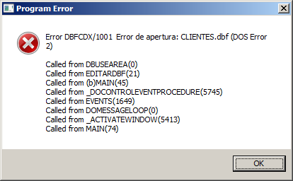

Nueva DBU
Gracias por compartir !
Estoy intentando abrir dbfs pre-existentes y me remite este error: (DOS Error 2)
Un consejo: cuando utilizes el padron UNICODE, debes utilizar las funciones correctas para tratamiento de strings UNICODE.
Por ejemplo: SubStr -> HB_USUBSTR
(Leer este tópico)
(Leer este tópico)

Re: Nueva DBU
Hola,
reporto el mismo error.
saludos cordiales,
Luis Vasquez
saludos cordiales,
Luis Vasquez

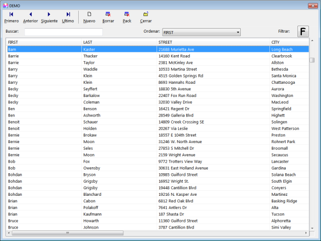

Re: Nueva DBU
Hello Luis,luisvasquezcl wrote:Hola,
I've fixed this problem and many more...
Please try the updated application below.
- Edit mode
- screenshot.png (82.7 KiB) Viewed 15622 times
- MiDbu4-src.zip
- ANSI Source
- (23.83 KiB) Downloaded 594 times
- MiDBU.zip
- Application
- (663.44 KiB) Downloaded 700 times
