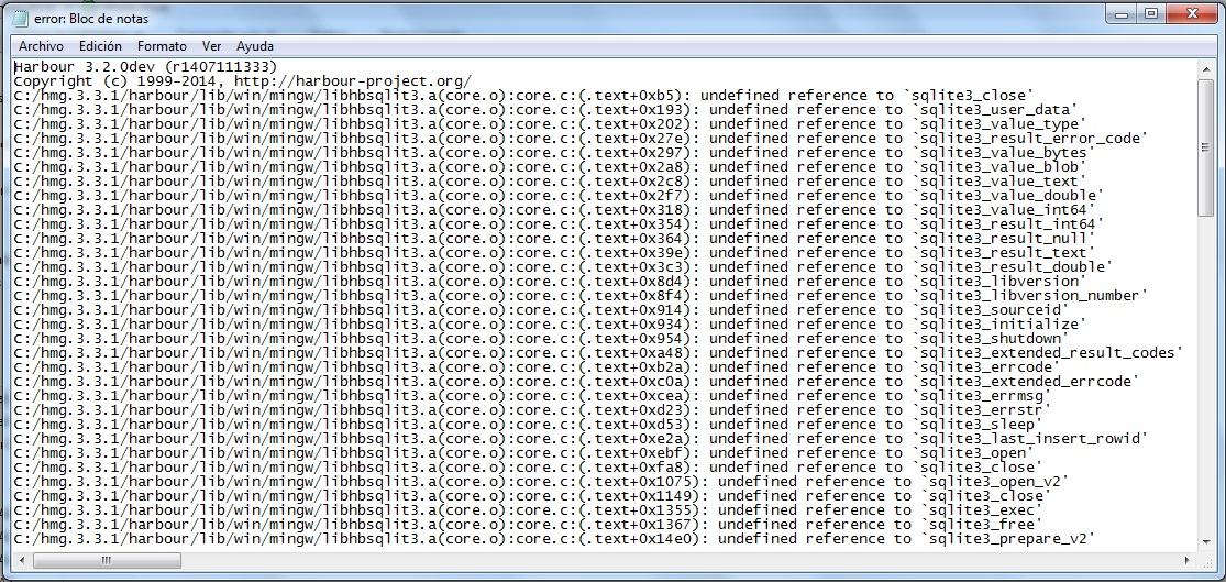

Why ComboSearchGrid not compile in HMG 3.3.1
Re: ComboSearchGrid
zorpavns wrote:Why ComboSearchGrid not compile in HMG 3.3.1
Modify hmg.hbc line no. 34 from
# libs=sqlite3
to
libs=sqlite3
Now compile ComboSearchGrid
or
Add libs=sqlite3 in csg.hbc and use command line as
c:\hmg\build csg csg.hbc
Agil Abdullah

Re: ComboSearchGrid
Hola Sr. Rathinagiri,
Al querer compilar si ejemplo en HMG3.3.1 me da el siguiente error:
Tengo que intsalar algo adicional a HMG?
Alguna sugerencia?
Re: ComboSearchGrid
OK, hice la sugerencia que hizo bpd2000 y compila bien, pero no me responde bien, voy a probar y les comento.

Re: ComboSearchGrid
Post by zorpavns »
Thanks!! working
