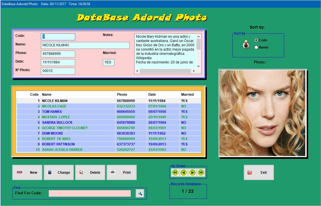

Hola les dejo una nueva versión mejorada de
ADORDD basada en el sample
SAMPLES\HFCL\SQL\SQLITE\mdb
El fichero "test.mdb" solo está operativo durante la ejecución
del programa. Luego queda vacio, No logro Borrarlo
el contenido del Fichero queda encriptado en "test1.mdb"
Hello I leave a new improved version of
ADORDD based on sample
The file "test.mdb" is only operational during execution
program. Then is empty, No achievement Delete it
the contents of the file is encrypted in "test1.mdb"

- screenshot.jpg (162.76 KiB) Viewed 3417 times
