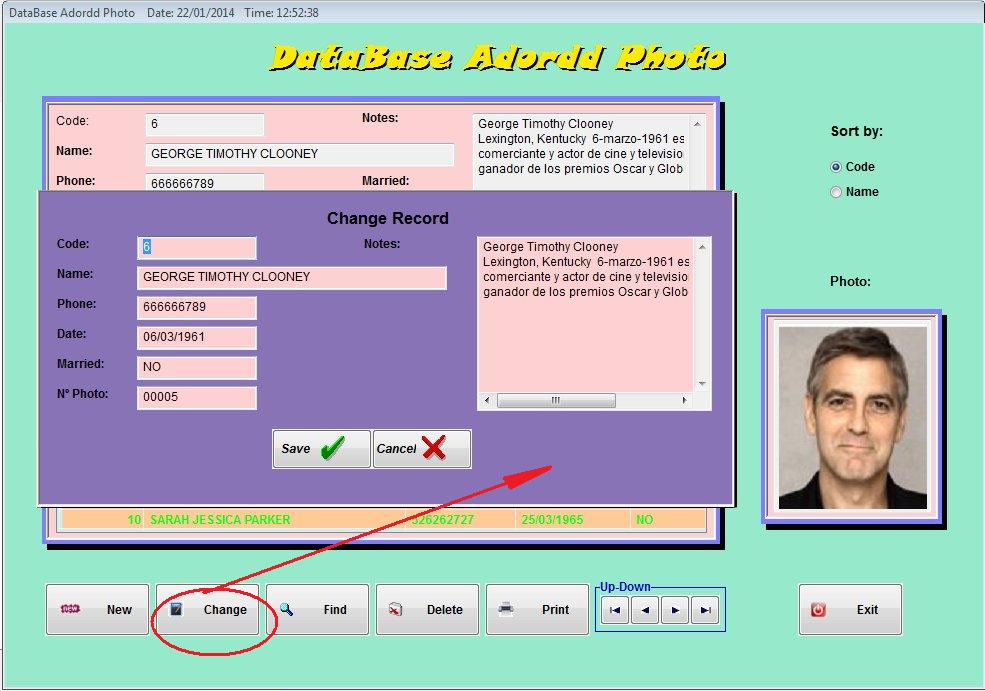

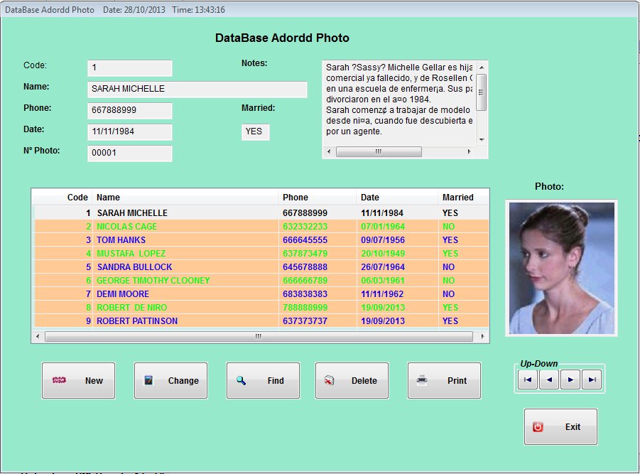

Hola amigos
Les presento la nueva version de Base de Datos---> "mdb", con Adordd
He experimentado con dicha base y veo que tiene inconvenientes que no logro
subsanar.
1 ---> Indexacion de los registros
2 ---> Si se Borra toda la Base de Datos se produce un Error
Error WINOLE/1007 El valor de BOF o EOF es True, o el actual registro se elimino
3 ---> Si se saca un Listado por Impresora, cuando retornas al menu principal y se pulsa
Borrar se produce el siguiente Error
Error BASE/1099 Argument error: STR
Solo he podido subsanar el Error 2 con la siguiente accion en ---> Function Eliminar()
IF RECNO() = RECCOUNT()
MsgSTOP("Action not allowed "+CRLF+"There is only one Record ","Attention !")
ACTIVA_BOTO()
Tiene que quedar siempre un ultimo registro para que la Base de Datos no quede vacia.
He incorporado un RADIOGROUP con ----> OPTIONS {'Code','Name'}
que facilita la busqueda o por Code o por Name, en ----> Function SearchData()
solo se puede utilizar LOCATE y solo permite Nombre o Numero completo, no deja
operar la busqueda con SEEK.
Listados PDF en Carpeta\backup_files
Si les gusta y quieren experimentar, aqui les dejo este sample
Un saludo

Hello friends
I present the new version of Database ---> " mdb " with ADORDD
I have experimented with said base and having problems I see that I can not
remedy .
1 ----> Indexing of records
2 ----> If Clears Database Fails
          Error WINOLE/1007 Either BOF or EOF is True , or the current record has been deleted
3 ----> If a Printer List , when you return to the main menu is removed and pressed
         Delete the following error occurs
I could only correct the error 2 with the following action in --- > Function Eliminar()
ACTIVA_BOTO()
There must always be one last record to the database does not remain empty.
I have incorporated a RADIOGROUP with ---- > OPTIONS { 'Code ', ' Name' }
facilitating the search or by Code or Name , in ---- > Function SearchData()
LOCATE only be used and only allows full name or number , does not leave
operate the search with SEEK.
Listings PDF in Folder\backup_files
If they like it and want to experiment , here I leave this sample
Sample_Adordd.zip
(455.88 KiB) Downloaded 445 times
