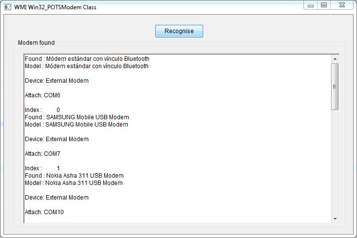

- Posts: 2646
Re: Send and recieve SMS
Sample WMI Win32_POTSModem class

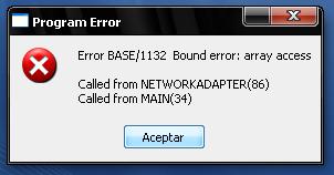

- Posts: 684
Hola Daniel:
Compilé DetectUSBport y al ejecutarlo me da el siguiente error.-
Compile con IDE Unicode 3.20
Alguna idea ??? Hice algo mal ??
Gracias
Hi Daniel:
I've compile DetectUSBPort and when executed give's me this error.-
Compilation was make with IDE Unicode 3.20
Any idea ???? Have i make something wrong ???
Thanks

- Posts: 2646
Hola Eduardo :
Compile nuevamente la aplicacion y no genera ningún error.
te envio de nuevo el .RAR conteniendo el .exe para que pruebes si funciona.
renombra el .exe y compila de nuevo y ejecutalo.
