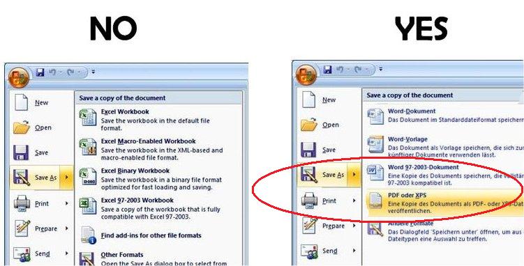

Hola vagblad:
Ya descubrí porque tira Error es porque mi Excel
no tenía instado el Plugin de Microsoft
para salvar a Fichero Pdf -> SaveAsPDFandXPS.exe
el que no lo tenga instalado hay que bajarlo de
https://www.microsoft.com/es-es/downloa ... .aspx?id=7
una vez instalado el Plugin funciona OK el Sample.
Ver dibujo mirar si teneis instalado Plugin cuando indicais
Guardar como ... Tiene que aparecer a la derecha PDF
*---------------------------Google ----------------*
Hello vagblad:
And I discovered that strip error is because my Excel
it had urged the plugin Microsoft
Pdf file to save -> SaveAsPDFandXPS.exe
which does not have it installed you have to download it from
once the works OK the Sample Plugin installed.
See drawing look if you have installed Plugin when indicáis
Save As ... you have to appear to the right PDF
