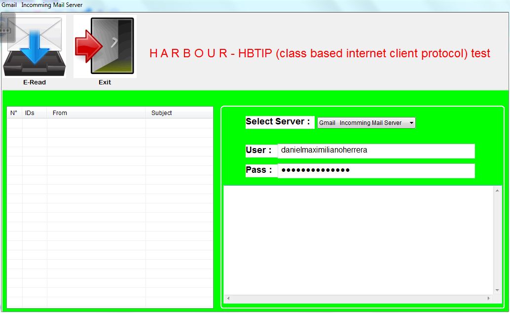

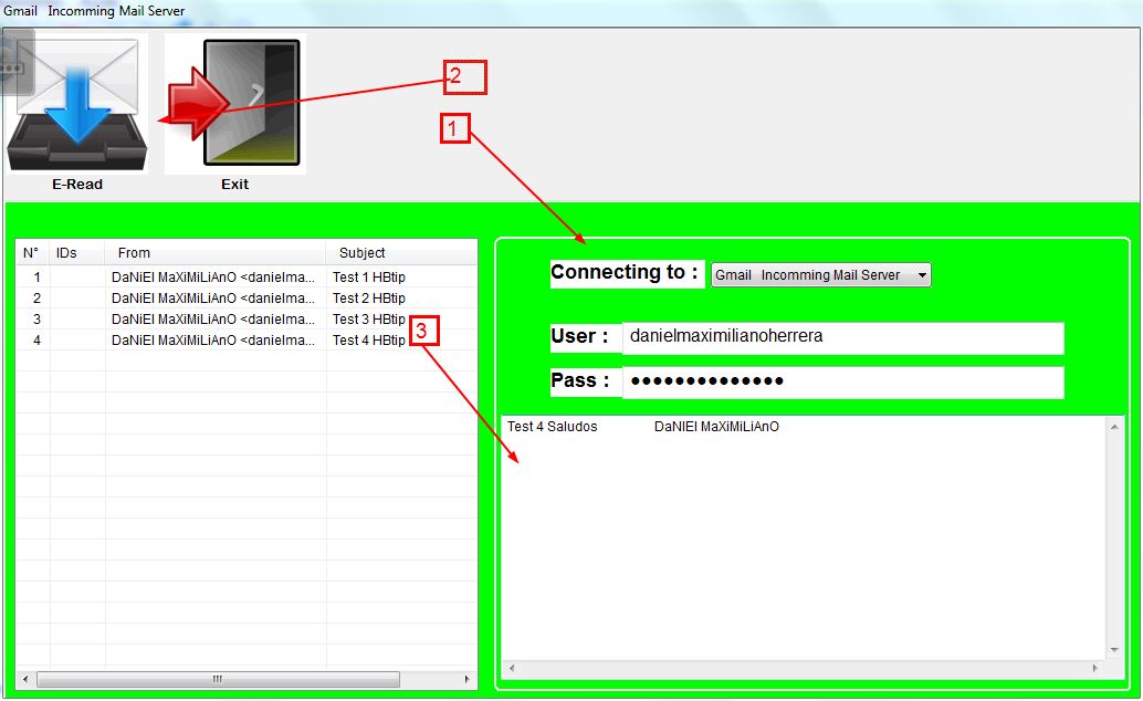

Hola a Todos :
Muchos han tenido problemas con utilizar correo eléctronico con servidores que utilizan SSL como Gmail, Yahoo Mail o Hotmail.
para el correo saliente encontre un forma : Utilizar CDOSYS porque no podia utilizar hb_SendMail dado que habia muchos problemas para compilar la libreria HBTIP con soporte SSL.
a partir de la version Harbour Nightly 18442 no hay ningun problema.
la misma viene con un Batch para compilar dicha libreria desde los fuentes o directamente bajar Harbour Nightly
Utilizando HMG.3.0.46 tampoco hay problemas para compilar este proyecto que permite leer correos desde los 3 servidores conmumente utilizados : Gmail/Yahoo Mail/Hotmail.
solo queda mejorar la rutina de lectura individual de correos ya que por falta de conocimiento de como trabaja dicha libreria (HBTIP)
espero que ayude a muchos ya que no suelo utilizar dicha libreria en mis aplicaciones.
translate Google

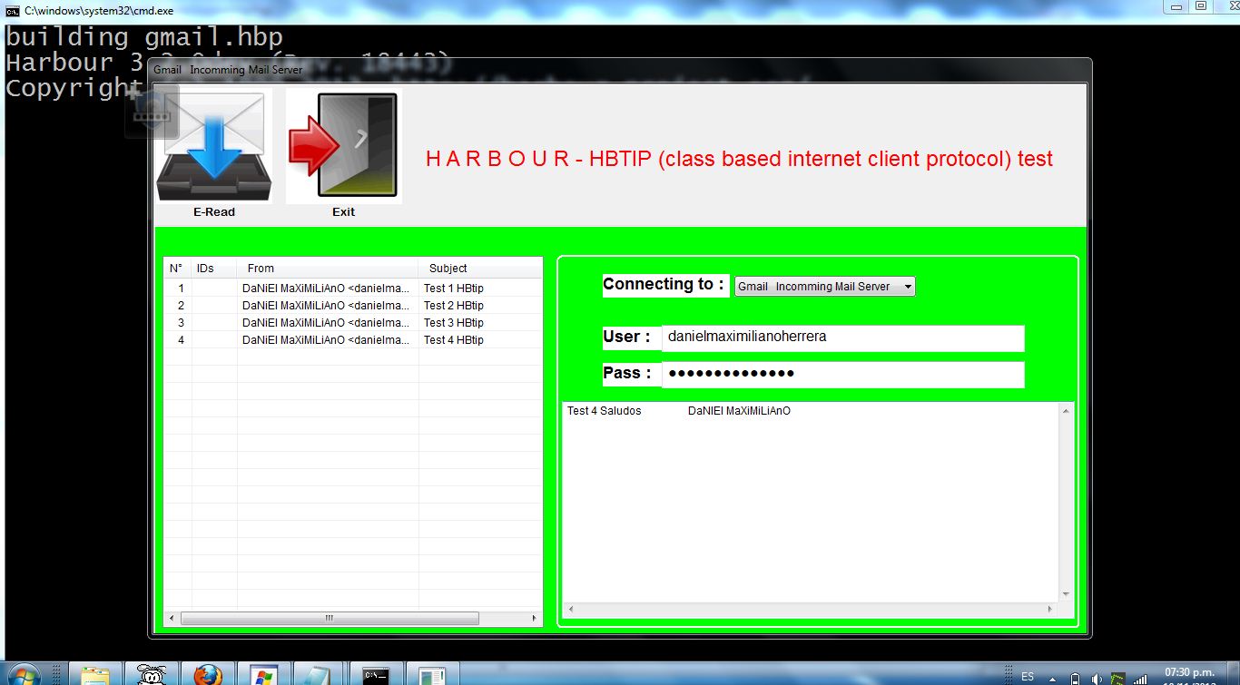

Hi Everyone:
Many have had problems with using email servers that use SSL such as Gmail, Yahoo Mail or Hotmail.
for outgoing mail I found a way: Use CDOSYS because I could not use hb_SendMail since had many problems to compile the library with SSL support HBTIP.
from Harbour Nightly version 18442 there is no problem.
it comes with a Batch to compile this library from source or directly down Harbour Nightly
Using HMG.3.0.46 there is no problem compiling this project that allows you to read emails from the 3 servers commonly -
used: Gmail / Yahoo Mail / Hotmail.
only improving routine is individual reading post and that lack of knowledge of how this library works (HBTIP)
I hope it helps a lot and I do not usually use this library in my applications.
Having said that let the images / Dicho esto dejo las imagenes
Still has some bugs as managing the Library Bos Taurus
Work Ok With HMG.3.0.46
Project and Source code
