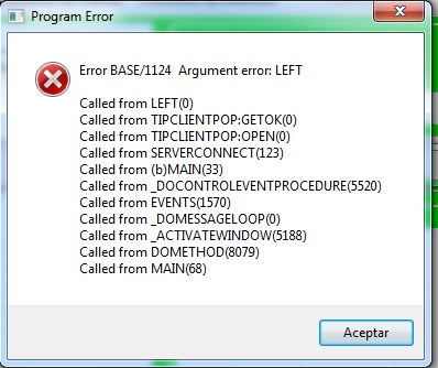

Hola danielmaximiliano,
Ya realice lo que me indicaste pero ahora me sale este error:
Alguna sugerencia?
Mil gracias por la ayuda.

Re: Correo electrónico entrante a través de SSL / incoming E
Javier :
podrias cambiar el codigo y generar el LOG de conexion para saber que pasa con tu servidor
C:\Temp\InOutEmail\Source\incomming.prg
Public lTrace                 := .T.  /* create Log */
Ya hice el cambio, pero me sale lo mismo.
O en que me debo de fijar?
Posts: 2646
Javier : habia un error en el Form y en el PRG.
Modifica
aServers [3] := { 'Yahoo   Incomming Mail Server ' , 'pop.mail.yahoo.com.ar' , '995' , 'yahoo.com' , 'smtp.mail.yahoo.com.ar' , '465' }
por
aServers [3] := { 'Yahoo   Incomming Mail Server ' , 'pop.mail.yahoo.com.mx' , '995' , 'yahoo.com' , 'smtp.mail.yahoo.com.mx' , '465' }
la razón del error que te muestra es porque en tu bandeja de entrada hay mas de 29 msj y necesito corregir las descargar en paginas de 28 email para ir cargandolo de a poco al GRID.
cuando hay menos de esa cantidad sin leer no hay problemas con la Libreria HBTIP
Last edited by danielmaximiliano on Thu Jan 09, 2014 10:52 am, edited 1 time in total.

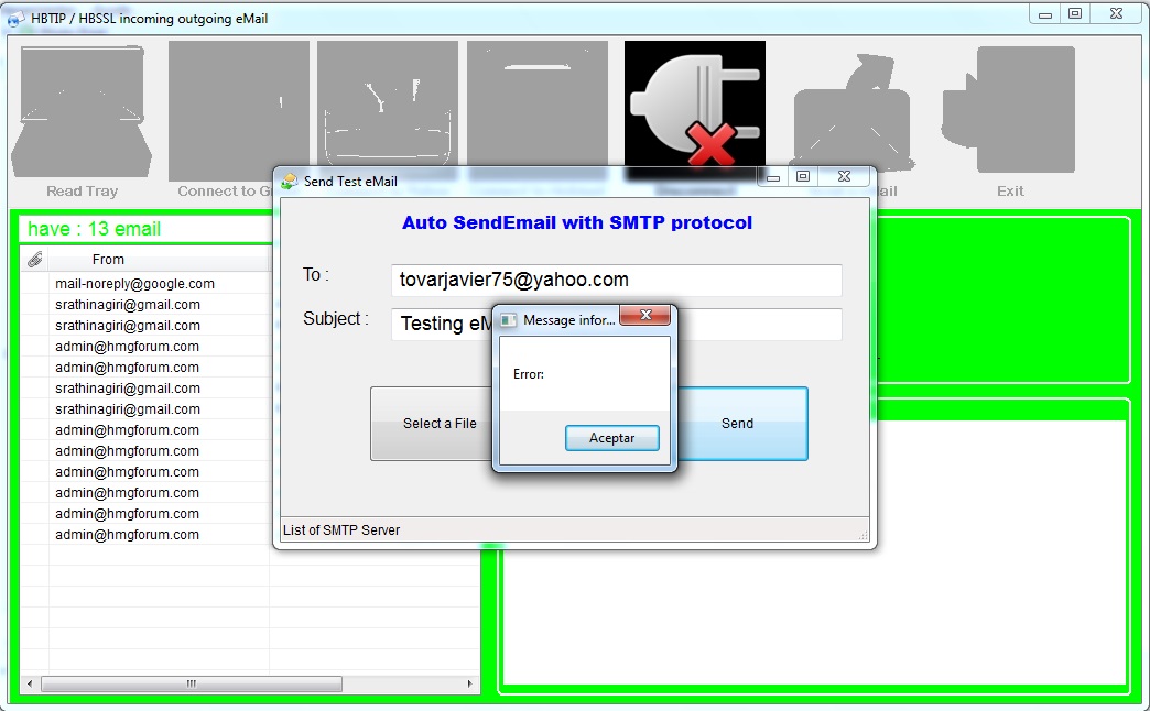

Ya descomprimi tu ultimo archivo, ahora ya me conecta, pero trato de enviar un archivo y si abre para seleccionar el archivo, pero al pulsar el boton de "Send" me sale este error:
Y se cierra el programa. Alguna idea al respecto?
Mil gracias y disculpa tanta insistencia, pero seria genial que tuviera la aplicación corriendo sin problemas. :D
Posts: 2646
no esta terminado el modulo Sendmail.
