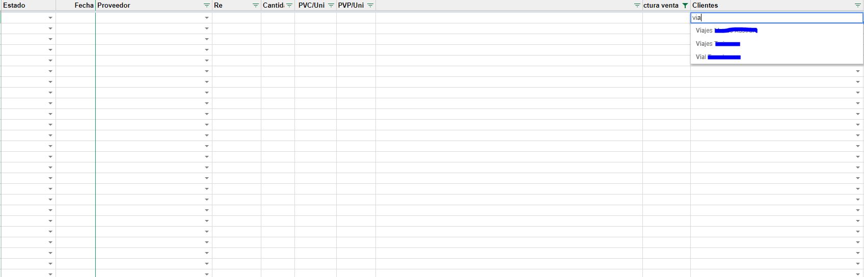

Hola,
Seria posible hacer la búsqueda desde una celda de un GRID?
La información de la tabla se carga cuando inicio el programa.
Gracias
Hello,
Would it be possible to search from a cell in a GRID?
The information in the table is loaded when I start the program.
Thank you

Hola EduardoLuis,
Tengo un Grid donde voy anotando los servicios que realizo, y ha varia columna que me gustaria que al escribir el nombre del cliente (que tengo en una array {cod, nombre} me lo fuera mostrando.
Esa es la idea que quiero, se que podria abrir una ventana e implementar la funcion en ella, pero me gustaria que fuera mas limpia.
gracias
Hello EduardoLuis,
I have a Grid where I go noting down the services I do, and I have a column that I would like to write the name of the client (that I have in an array {cod, name}, showing it to me.
That's the idea I want, I know I could open a window and implement the function in it, but I'd like it to be cleaner.
Thank you
Hola AidTIC
No me queda clara tu pregunta.
En el Grid que muestras en la imagen no tienes ninguna columna para el Cliente.
Lo que pienso, es que deberias tener un ComboSearchBox (con tu array de Clientes) previo al Grid y ahí seleccionar y mostrar el Cliente.
( o a menos que lo que quieres es poner un nombre de Cliente diferente a cada linea del Grid)
Hello AidTIC
Your question is not clear to me.
In the Grid that you show in the image you do not have any column for the Client.
What I think, is that you should have a ComboSearchBox (with your Clients array) before the Grid and then select and display the Client.
(or unless you want to put a different Client name on each line of the Grid)
