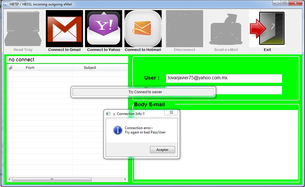

Re: Correo electrónico entrante a través de SSL / incoming E
Hola danielmaximiliano,
Ya realice todo lo indicado y si logro compilar el programa, pero a la hora de conectarme a GMail, Yahoo o Hotmail me sale este error:
A que se debe y como puedo solucionarlo?
Hello danielmaximiliano,
You do all the above and if I compile the program, but when I logged into GMail, Yahoo or Hotmail I get this error:
A to be and how I can fix it?
Posts: 2646
Hola Javier :
revisa el codigo en C:\Temp\InOutEmail\Source\incomming.prg, posiblemente tengas que cambiar
  aServers [3] := { 'Yahoo   Incomming Mail Server ' , 'pop.mail.yahoo.com' , '465' , 'yahoo.com' , 'smtp.mail.yahoo.com' , '465' }
por
  aServers [3] := { 'Yahoo   Incomming Mail Server ' , 'pop.mail.yahoo.com' , '465' , 'yahoo.com' , 'smtp.mail.yahoo.com.mx' , '465' }
ya que utilizas Yahoo no necesitas utilizar @yahoo.com.mx en tu cadena de Usuario.
