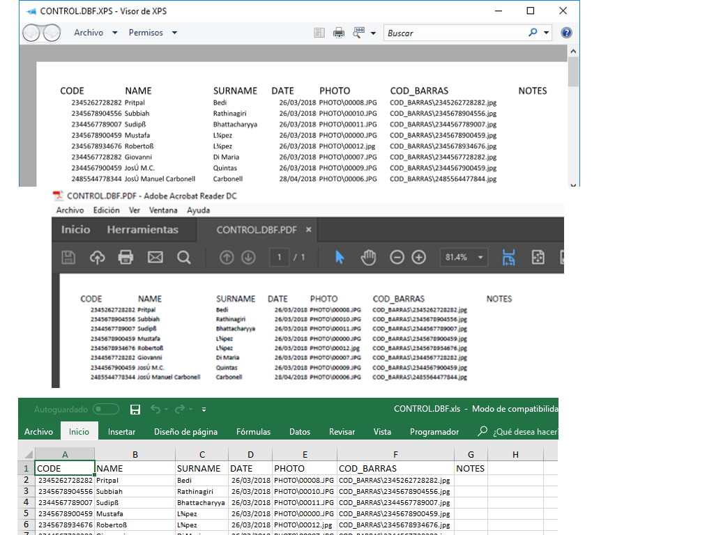

Re: Dbf To Excel(Excel Functions)
Hola Mustafa
No me queda claro lo "de la fecha a reves"
En los casos de PDF y XPS si veo que la fecha como que se trunca.
Anexo ejemplos.
Hello Mustafa
It is not clear to me "from the date to the reverse"
In the cases of PDF and XPS if I see the date as truncated.
Annex example.
Anexo ejemplos.
Hello Mustafa
Annex example.

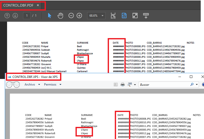

- mustafa
- Posts: 1174
- Location: Alicante - Spain
Hola andres:
Trabaja con el fichero "control.dbf" que está el
original correctamente.
Cuando generas el nuevo "control.XPS" y "control.Pdf"
ami no me sale correcto, mira la muestra.
Acentos y fechas
Hello Andres:
Work with the file "control.dbf" which is the
original correctly.
When you generate the new "control.XPS" and "control.Pdf"
I do not get it right, look at the sample.
Accents and dates

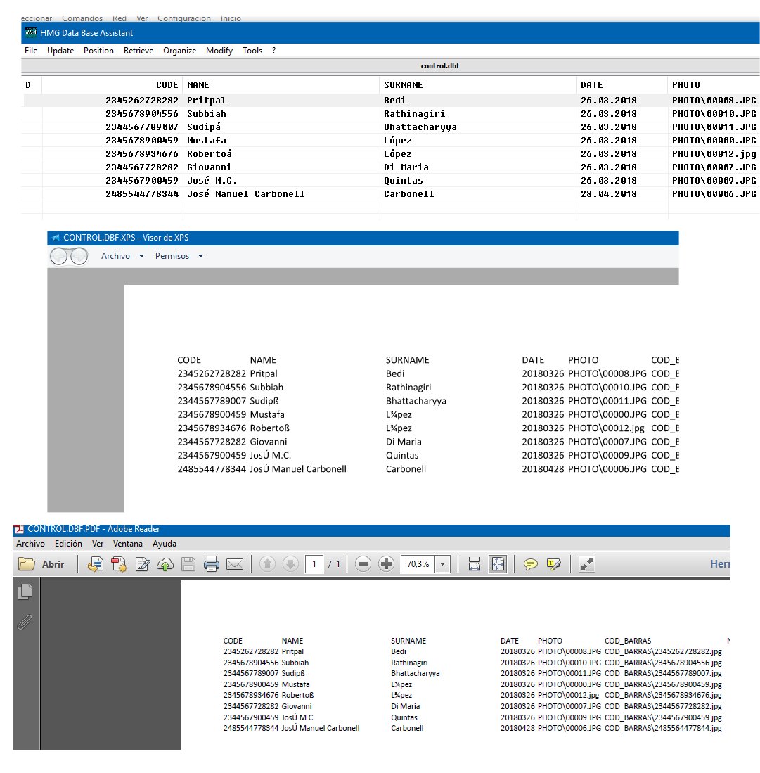

Me sale igual que el ejemplo que envié anteriormente
solo que ahora los acentos no están bien.
Quizá se trate de alguna configuracion de Windows ???
O la forma como fueron creados los DBF ???
I get the same as the example I sent earlier
Only now the accents are not right.
Maybe it's some Windows configuration ???
Or the way DBFs were created ???
- mustafa
- Posts: 1174
Hola andres:
Tienes razón es muy raro ? , los prg están salvados en UTF-8
y con SET CODEPAGE TO UNICODE
Incluso he modificado un poco tu sample y el resultado es
el mismo.
Bueno espero que algún "Sabio" descubra lo que pasa je... je..
saludos
Hello Andres:
Are you right it's very weird? , the prg are saved in UTF-8
and with SET CODEPAGE TO UNICODE
I have even modified your sample a bit and the result is
the same.
Well I hope that some "Sage" discover what happens he ... he ...
el mismo.
saludos
Hello Andres:
the same.

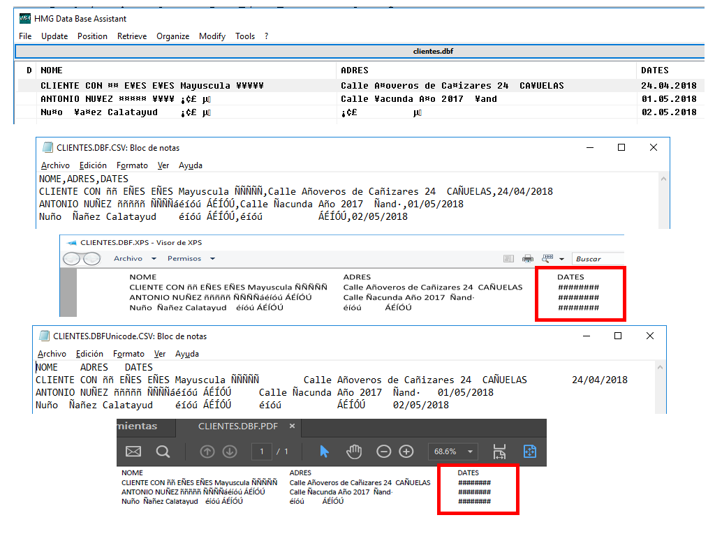

- SALINETAS24
- Posts: 667
Hola, creo que tengo algo.
Por aclarar.., a mi me funciona todo, los acentos, las "ñ", todo, pero cuando abro el fichero con la herramienta DBA..., me salen los registros que tienen estos caracteres con signos ilegibles, al contrario que ocurre con el fichero de Mustafa, que lo abro y se lee perfectamente. Pero cuando ejecuto la herramienta del cambiar, el mio sale perferto y el de Mustafa no.
Dicho esto creo que el KIT de la cuestión está en la codificación del programa que crea la DBF inicial.
Estas son las que yo utilizo.
Y así me va de maravilla y sin problemas. Haced la prueba y ya me decís.
---- Y esto dice el Dr. Google que he dicho en Inglés..
Hi, I think I have something.
To clarify .., everything works for me, the accents, the "ñ", everything, but when I open the file with the DBA tool ..., I get the records that have these characters with illegible signs, unlike what happens with the Mustafa file, which I open and read perfectly. But when I execute the change tool, mine is perfect and Mustafa's is not.
That said I think the KIT of the question is in the coding of the program that creates the initial DBF.
These are the ones that I use.
SET CENTURY ON
SET DATE FRENCH
SET NAVIGATION EXTENDED
SET LANGUAGE TO SPANISH //-> Cargo el mi idioma
SET CODEPAGE TO UNICODE // ->Cargo los Unicodes
SET DATE FORMAT TO 'dd/mm/yyyy'
SET EXCLUSIVE OFF
SET WRAP ON
SET DELETE ON

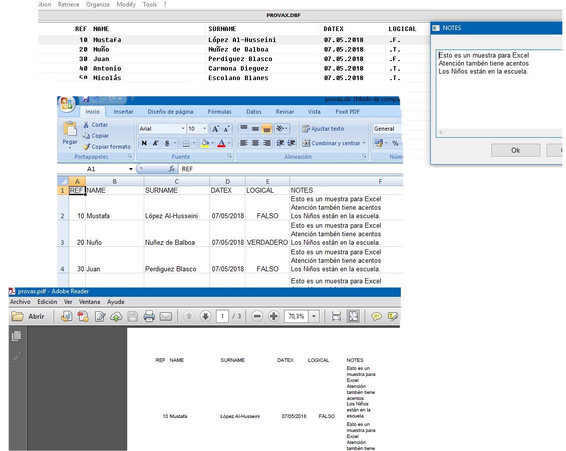

- mustafa
- Posts: 1174
Aquí las modificaciones
Here the modifications

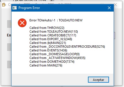

Hola Mustafá
Hace mucho tiempo que no entraba en este foro y os quiero saludar a todos.
Me he bajado la aplicación "Converter_Dbf_Excel_Pdf_2018_New" y me da el siguiente error: y no sé como solucionarlo.
Le agradecería me indique que estoy haciendo mal o a que puede ser debido.
Un saludo.
Rafael Pérez
Google Translator
Hello Mustafa
It has been a long time since I entered this forum and I want to greet you all.
I have downloaded the application "Converter_Dbf_Excel_Pdf_2018_New" and it gives me the following error: and I don't know how to fix it.
I would appreciate it if you would tell me what I am doing wrong or what may be due.
A greeting.
Rafael Perez
