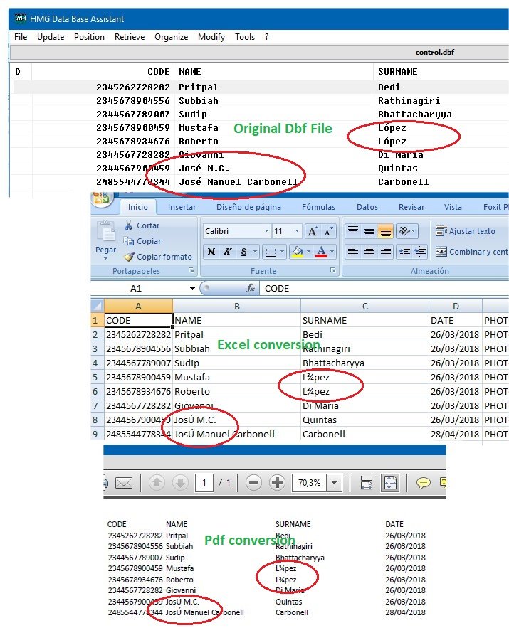

Hola amigo SALINETAS24
He intentado también si conseguia que la fecha no saliera al reves
pero , no lo consigo
Tu fracción de rutina no consigo inprementarla en los dos samples
de este Pos --> DbfExcel.rar y Sample_Dbf_Excel_New.zip
Los samples no se refieren a un determinado fichero.dbf como en tu caso
que la rutina tiene que ser genérica para cualquier fichero.
y también está ocurriendo lo mismo con los ficheros nuevos generado PDF
que salen las fechas al reves.
Si puedes corregir alguno de estos samples o aportar tu alguno nuevo
que se puedan generar ficheros XLS y PDF
saludos
Y digo esto creo en ingles ?
Hello friend SALINETAS24
I tried also if I did not get the date backwards
but, I do not get it
Your fraction of routine I can not impregnate it in the two samples
of this Pos -> DbfExcel.rar and Sample_Dbf_Excel_New.zip
The samples do not refer to a certain file.dbf as in your case
that the routine has to be generic for any file.
and the same is also happening with the new files generated PDF
that the dates go backwards.
If you can correct any of these samples or contribute your new ones
that XLS and PDF files can be generated
SALINETAS24
Posts: 667
Re: Dbf To Excel(Excel Functions)
Post by SALINETAS24 »
ok, preparo una subrutina generica y la cuelgo
SALINETAS24
Posts: 667
Vaya tela no se como demonios subirlo..., en fin.., "a pedal".
Amigo Mustafa, aquí tienes el programa ajustado, para que lo pruebes y mejores ... seguro.
Ya hemos salvado el tema de las fechas.
Un abrazo.
En Ingles dice Dr. Goolgle que he escrito esto.
Go cloth do not know how to climb it ..., well ..., "pedal".
Friend Mustafa, here is the adjusted program, so you can try it and better ... for sure.
We have already saved the subject of dates.
A hug.

Posts: 1174
Hola amigo José Manuel
Como comenté aqui está la muestra
Fichero Original visto con DBA
Los acentos están correctos
Con la conversión
Desde Hoja Excel y desde PDF
No es correcto los acentos
Hello Friend José Manuel
As I mentioned here is the sample
Original file seen with DBA
The accents are correct
With the conversion
From Excel Sheet and from PDF
The accents are not correct
SALINETAS24
Posts: 667
Pues tienes razón.., y una vez analizado el problema te paso la solución.
Disculpa, pero antes no lo había detectado.
Lo que hago es cargar el código de página con la que trabajan EXCEL y PDF "REQUEST HB_CODEPAGE_ES850"
Y después antes de grabar la línea, y siempre y cuando sean caracteres le doy el cambiazo
aCampo[nPos]= HB_TRANSLATE( cCadena, , "ES850" )
Y lo demás lo hace automático :lol:
Un abrazo y esto hay que celebrarlo con una "serveseta"

Hello friends:
After several experiments, I have to admit that I do not know
what can happen with the theme of accents, the "ñ" etc.
In the last attempt I observed that before the conversion
the file "clientes.dbf" I have inverted the symbols -> see sample
and interestingly the result has been satisfactory with the new
Generated files xls and pdf.
Negatively it has been the normal recorded file "control.dbf"
that the conversions go wrong, the accents and the "ñ" the theme dates
satisfactorily goes well, with the corrections made by
José Manuel "SALINETAS24".
If a partner can study this topic it would be interesting, I do not know if
Does the same thing happen in other languages that also have special signs?
The Prg source code, I have experienced saving it in both ANSI and
in UTF-8 if you give no result. See ---"Error.Zip"
Error.zip
(343.03 KiB) Downloaded 256 times

Aquí le dejo otro ejemplo "minimalista"
El tema de los acentos no lo he visto, quizá luego.
Here I leave another example "minimalist"
The theme of the accents I have not seen, maybe later.
main.zip
(928 Bytes) Downloaded 330 times
