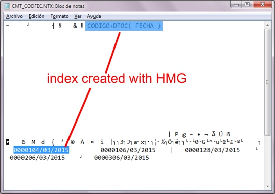

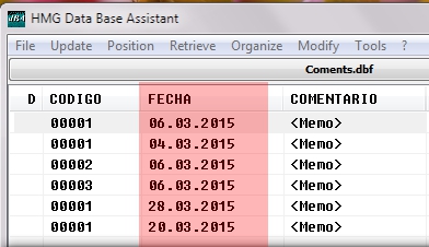

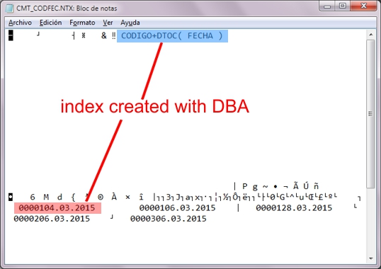

Re: Creating or modifying .dbfs
Hola esgici, gracias.
Dejame explicar un poco mas.
Yo cree una tabla.dbf con el DBA con la siguiente estructura:
en la cual uno de los campos es tipo fecha, tambien cree un indice con la combinacion CODIGO+DTOC( FECHA )
y el DBA me genera el indice con la llave "0000104.03.2015".
Esgici Hi, thanks.
Let me explain a little more.
I create a tabla.dbf with DBA with the following structure:
in which one of the fields is date type, also create an index with CODIGO + DTOC( FECHA )
and generates DBA me with the key index "0000104.03.2015".
Yo en mi programa, activo el indice y busco por CODIGO+DTOC( FECHA ) esperando encontrar "0000104/03/2015"
porque utilizo "SET DATE TO BRITISH" y no lo encuentro porque la llave creada por el DBA es "0000104.03.2015"
Quiza si el DBA en las preferencias tuviera la forma de indicarle el formato para tomar la fecha...
Me parece buena esta herramienta y tambien se que hay otras opciones pero si por alguna razon la herramienta
que usas no cumple con lo que necesitas, pues dejas de usarla.
I in my program, active index and search by CODIGO + DTOC( FECHA ) hoping to find "0000104/03/2015"
because I use "SET DATE TO BRITISH" and can not find it because the key created by the DBA is "0000104.03.2015"
Maybe if the DBA preferences had the way to tell the form to make the date ...
I think good this tool and I also know that there are other options but if for some reason the tool you use does not comply with what
need, then stop using it.
Hola Andres
You are right, DBA should support a set of SET commands; sadly, I haven't time ( and energy :( ) for work on these (and other) improvements for now :(
You can make indexing by your own program
.OR.
use DTOS() instead of DTOC().
