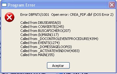

Creo que no funciona si suprimo
SET DEFAULT TO C:\Edit_TxT_PdF
y intento leer algun fichero ejemplo de
la sub_carpeta Doc_TXT al cargar el fichero
me da error DBFNTX/1001 Open Error
tambien pasa lo mismo si creo un texto y lo grabo en
sub_carpeta Doc_TXT o cuualquier otra que no sea la principal C:\Edit_TxT_PdF

- Error1001.jpg (25.97 KiB) Viewed 8507 times

Nota Final: Bicahi Esgici a corregido el fallo en Public ha colocado
cPrgFolder: GetCurrentFolder = ()
y en las Procedures BuscaFicheroF, BuscaFichero, TextoGraba , Borrax
SetCurrentFolder( cPrgFolder )
con esto queda solucionado el error que se producia al cambiar de sub_carpeta.
