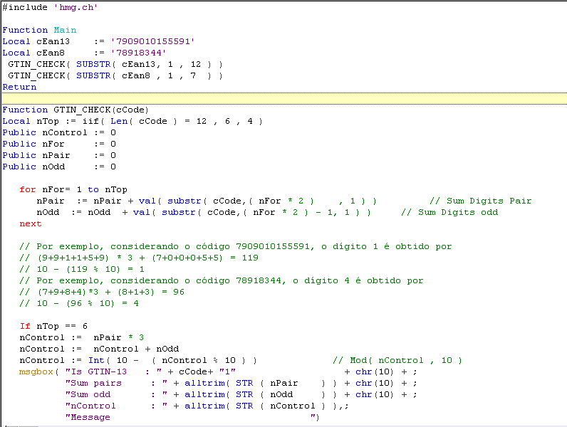

Hola a todos :
Siguiendo con mi sistema Punto de ventas (PTV)
necesitaba introducir mediante un lector de codigos de barra los distintos productos GS1.
tanto en EAN13 ahora GTIN-13 y EAN-8 ahora GTIN-8, en distintos lugares encontre funciones para generar el digito validador del codigo introducido y habia que adaptarlo de forma sencilla y usarlo con Harbour/HMG.
Realmente no es necesario cuando se usa un lector de barras, sino porque a veces el lector no reconoce el codigo y hay que introducirlo manualmente y el operador de turno se puede confundir o teclear incorrectamente el codigo numerico.
esto hace que un articulo este en la tabla erroneamente.

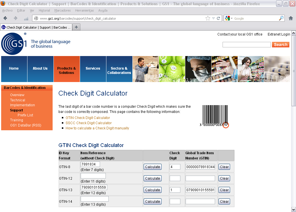

para verificar un codigo se puede usar la siguiente URL: http://www.gs1.org.ar/SER_calculodv.asp
Check Digit.png (242.78 KiB) Viewed 8281 times

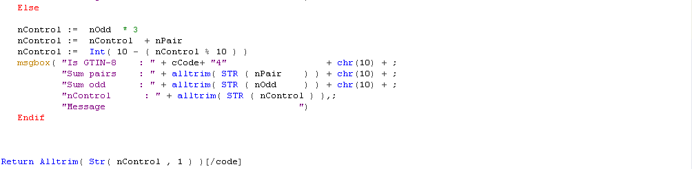

aqui les dejo el codigo :
GTIN_Check.rar
(2.08 KiB) Downloaded 578 times
por algun motivo no puedo pegar el codigo fuente en este post. Mr Ratinagiri puede usted comprobar esta falla hoy ?

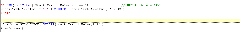

Mr. Rathinagiri:
can you tell me why I can not post part of the code that is in the picture, I could always post code enclosed within ''
Posts: 5481
Re: Check Digit GTIN
Hi Daniel,
The server we are hosting our forum has deployed some security scripts for avoiding various DoS attacks. The script doesn't allow to process the reserved word s u b s t r. You can not post s u b s t r even inside a post and also inside a 'code' tag. I am so sorry, I could not solve this for many times.
Posts: 2646
rathinagiri wrote:Hi Daniel,
Thanks Rathi:
I will take this into account. in the event you can not post'll put the code snippet posted as an image.

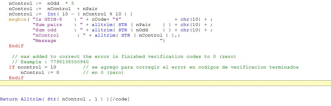

Hi everyone :
Code was added to correct the error in finished verification codes
to 0 (zero)
Add check digit control.jpg (56.34 KiB) Viewed 8055 times
