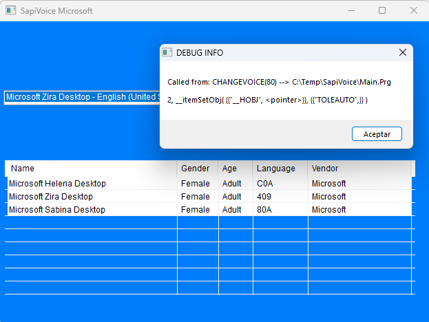

en VFP el codigo funciona en HMG/Harbour no!! hay una falla dentro de devolucion del objeto
            oVoices:volume := Main.Volumen.value
			msgdebug ( Main.List1.value ,;
                       oVoices:GetVoices():Item(Main.List1.value)
			oVoices:Voice  := oVoices:GetVoices():Item(Main.List1.value)  /*nO FUNCIONA"/
	        oVoices:Voice  := oVoices:GetVoices():Item(2)                 /*nO FUNCIONA"/
			oVoices:Speak ( cDescription , .F. )

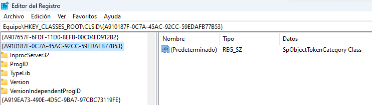

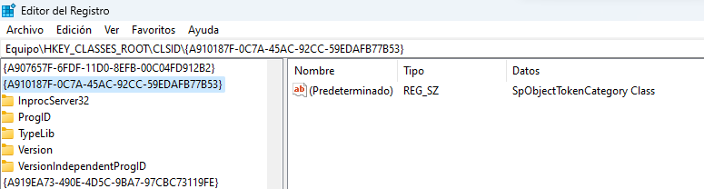

oNarrator             := CreateObject( "Sapi.SPVoice", "WithEvents" )  //'voice object
SpObjectTokenCategory := CreateObject( "SAPI.SpObjectTokenCategory")   //'a category of object tokens
//ISpeechObjectTokens := CreateObject( "SAPI.ISpeechObjectTokens")     //'an enumeration of object tokens  //No funciona//
SpObjectToken         := CreateObject( "SAPI.SpObjectToken")           //object token
$CLSID_SpeechLib_SpVoice = Guid$("{96749377-3391-11D2-9EE3-00C04F797396}")
$CLSID_SpeechLib_SpObjectTokenCategory = Guid$("{A910187F-0C7A-45AC-92CC-59EDAFB77B53}")
$CLSID_SpeechLib_SpObjectToken = Guid$("{EF411752-3736-4CB4-9C8C-8EF4CCB58EFE}")
estas variables puede ser creadas como objeto para pode manipularlas y buscando con REGEDIT en el registro de windows existen en mi pc.
Captura de pantalla 2024-01-20 103338.png (19.06 KiB) Viewed 6315 times
Captura de pantalla 2024-01-20 103251.png (18.92 KiB) Viewed 6315 times
Captura de pantalla 2024-01-20 103209.png (21.84 KiB) Viewed 6315 times
sin embargo sl buscar el el registro de windows la existencia de no aparece (aclaro busco la cadena numerica dentro de "{}" ) $IID_SpeechLib_ISpeechObjectTokens = Guid$("{9285B776-2E7B-4BC0-B53E-580EB6FA967F}")

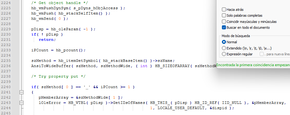

i have ask in Fivewin Forum how to change Voice from SpVoice.
Antonio Linares found out that is is a harbour bug and have post CODE to fix harbour/contrib/hbwin/olecore.c
HB_FUNC( WIN_OLEAUTO___ONERROR )
https://forums.fivetechsupport.com/view ... 5&start=10

una pregunta... aqui en donde hay que agregar la modificacion ?

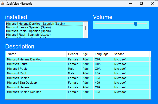

mejorando un poco el codigo y esperando que hagan la correción de harbour encontre que a pesar de haber instalado mas "narradores" a windows
SapiVoice solo me muestra 3.. Zira, Helena y Sabina(Mujeres).
buscando el porqué encontré que existe Speech y SpeechOneCore en el registro de windows, busque en google y vi una aplicacion que Unifica esos Narradores el mismo se llama " SAPI-Unifier 1.1" y se puede descargar desde https://nvda.es/2017/10/20/dual-voice/
ahora tengo mas narradores en su version masculina y femenina :D
Captura de pantalla 2024-01-29 224015.png (27.76 KiB) Viewed 6039 times
SapiVoice2.rar
(7.4 KiB) Downloaded 177 times
desde ya espero les sirva de ejemplo :geek:

i have not see the CODE of HB_FUNC( WIN_OLEAUTO___ONERROR ) in harbour/contrib/hbwin/olecore.c
i would search for
DISPATCH_PROPERTYPUT
p.s. "where" do i get "latest" Source CODE of Harbour ?
under https://sourceforge.net/projects/harbour-project/ i just got "old" Binary Files

danielmaximiliano wrote: Tue Jan 30, 2024 2:11 am hola a todos :
Hi Daniel,
Thanks a lot :!:
Your example works great here. :)
