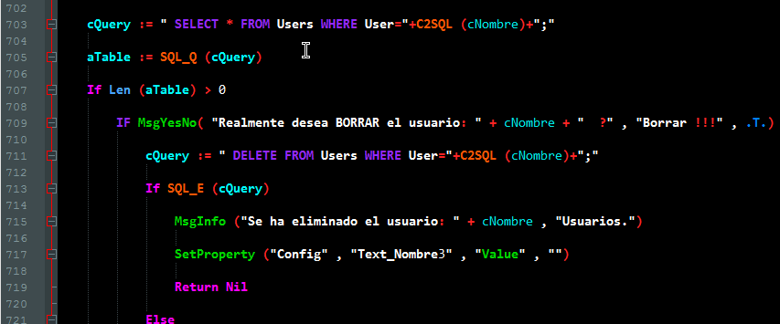

Tal vez no sea del agrado de todos porque yo uso CamelCase y mayúsculas en propiedades de .fmg
(para que no lo tome en cuenta pueden tildar donde dice "Ignorar May. / min." al lado de exportar, en esa ventana)
y colores verde = HMG, amarillo = Harbour, celeste = Clipper, violeta = SQL y Librerías y marron = Funciones mías.
