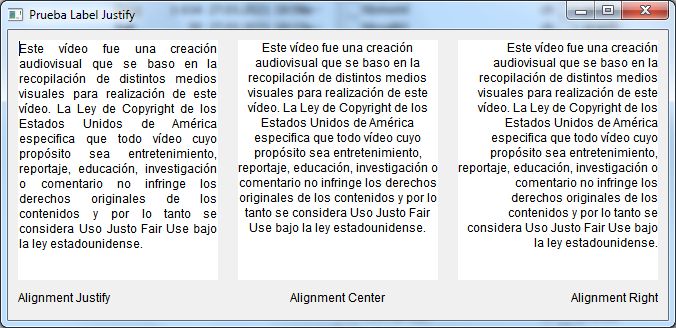

Hola Ricardo,
Please take a look for the updated screen of your sample below:
I've replaced a first LABEL control with the RICHEDIT control and add the command
SET CONTROL Label_1 OF Main NOTEDGE
Also I've used the following function call for this label:
_SetFormatJustifyRTF ( "Main" , "Label_1" , .T. )
Note: the above function is available into the MiniguiEx build.

There is the following updated source with using RICHEDIT control as Label_1 for HMG :arrow:
	Load Window Main
	Main.Center
		SetProperty ("Main" , "Label_1" , "Value" , "Este vídeo fue una creación audiovisual que se baso en la recopilación de distintos medios visuales para realización de este vídeo. La Ley de Copyright de los Estados Unidos de América especifica que todo vídeo cuyo propósito sea entretenimiento, reportaje, educación, investigación o comentario no infringe los derechos originales de los contenidos y por lo tanto se considera Uso Justo Fair Use bajo la ley estadounidense.")
		Main.Label_1.ParaAlignment := RTF_JUSTIFY
		SetProperty ("Main" , "Label_2" , "Value" , "Este vídeo fue una creación audiovisual que se baso en la recopilación de distintos medios visuales para realización de este vídeo. La Ley de Copyright de los Estados Unidos de América especifica que todo vídeo cuyo propósito sea entretenimiento, reportaje, educación, investigación o comentario no infringe los derechos originales de los contenidos y por lo tanto se considera Uso Justo Fair Use bajo la ley estadounidense.")
		SetProperty ("Main" , "Label_3" , "Value" , "Este vídeo fue una creación audiovisual que se baso en la recopilación de distintos medios visuales para realización de este vídeo. La Ley de Copyright de los Estados Unidos de América especifica que todo vídeo cuyo propósito sea entretenimiento, reportaje, educación, investigación o comentario no infringe los derechos originales de los contenidos y por lo tanto se considera Uso Justo Fair Use bajo la ley estadounidense.")
	Main.Activate
Hope that helps :idea:
