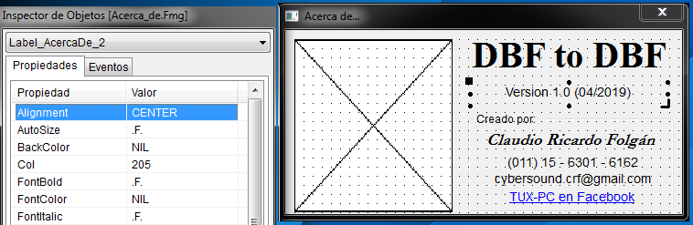

Hola...
    DEFINE LABEL Label_AcercaDe_2
        ROW    60
        COL    205
        WIDTH  210
        HEIGHT 20
        VALUE "Version 1.0 (04/2019)"
        FONTNAME "Arial"
        FONTSIZE 11
        TOOLTIP ""
        FONTBOLD .F.
        FONTITALIC .F.
        FONTUNDERLINE .F.
        FONTSTRIKEOUT .F.
        HELPID Nil
        VISIBLE .T.
        TRANSPARENT .F.
        ACTION Nil
        AUTOSIZE .F.
        BACKCOLOR NIL
        FONTCOLOR NIL
        CENTERALIGN .T.
    END LABEL

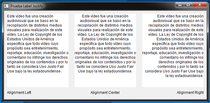

Lo sé, pero para lograrlo habría que hacer una función que tomando el width del label y
el tamaño de la fuente, cuente caracteres más espacios, y divida la frase aún en medio
de una palabra, insertando un CRLF cada vez.
Alignment Left es lo más aproximado a eso, sólo que no corta las palabras.
Cuando tenga un dia libre intentaré hacer la función, mientras dejo preparado
un programita para probarla o si alguien del foro desea hacerla.
Pdt. Le puse fondo blanco para que se note mejor :mrgreen:
Label_Justify.zip
(1.42 MiB) Downloaded 99 times

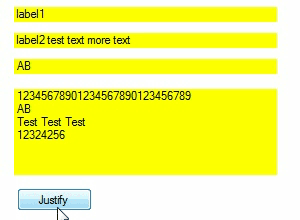

Re: Justify text in label
Hola a todos : Encontre algo pero es C# pero muestra que se puede..

Hola Ricardo,
Please take a look for the updated screen of your sample below:
I've replaced a first LABEL control with the RICHEDIT control and add the command
SET CONTROL Label_1 OF Main NOTEDGE
Also I've used the following function call for this label:
_SetFormatJustifyRTF ( "Main" , "Label_1" , .T. )
Note: the above function is available into the MiniguiEx build.

Hola Ricardo,
There is the following updated source with using RICHEDIT control as Label_1 for HMG :arrow:
	Load Window Main
	Main.Center
		SetProperty ("Main" , "Label_1" , "Value" , "Este vídeo fue una creación audiovisual que se baso en la recopilación de distintos medios visuales para realización de este vídeo. La Ley de Copyright de los Estados Unidos de América especifica que todo vídeo cuyo propósito sea entretenimiento, reportaje, educación, investigación o comentario no infringe los derechos originales de los contenidos y por lo tanto se considera Uso Justo Fair Use bajo la ley estadounidense.")
		Main.Label_1.ParaAlignment := RTF_JUSTIFY
		SetProperty ("Main" , "Label_2" , "Value" , "Este vídeo fue una creación audiovisual que se baso en la recopilación de distintos medios visuales para realización de este vídeo. La Ley de Copyright de los Estados Unidos de América especifica que todo vídeo cuyo propósito sea entretenimiento, reportaje, educación, investigación o comentario no infringe los derechos originales de los contenidos y por lo tanto se considera Uso Justo Fair Use bajo la ley estadounidense.")
		SetProperty ("Main" , "Label_3" , "Value" , "Este vídeo fue una creación audiovisual que se baso en la recopilación de distintos medios visuales para realización de este vídeo. La Ley de Copyright de los Estados Unidos de América especifica que todo vídeo cuyo propósito sea entretenimiento, reportaje, educación, investigación o comentario no infringe los derechos originales de los contenidos y por lo tanto se considera Uso Justo Fair Use bajo la ley estadounidense.")
	Main.Activate
Hope that helps :idea:

Thank you very much Grigory ... it will be very useful to me ...
I did it with EditBox instead of Label (I uploaded a program "Utiles" that has a couple of functions like this)
But I saw that Daniel needs it to work differently, adding spaces between letters like in the .gif
I was trying to create a function but I was unable to calculate the pixels that the characters occupy :oops:
I upload it, maybe it will serve as a basis for what Daniel needs.
In the variable cCad put the text.
