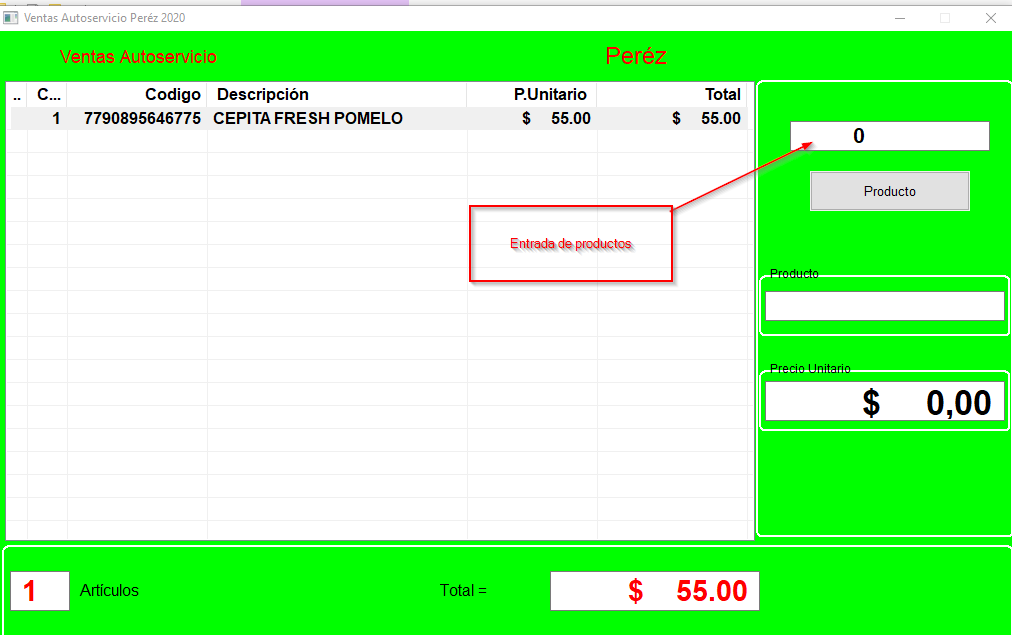

Hola Claudio : Mi aplicacion POS tiene en la parte de venta un textbox multiproposito donde se puede ingresar un codigo EAN, un precio y un multiplicador de articulo ya ingresado.
EJ : 7790895646775
este automaticamente se ingresa al GRID de venta y se imprime en el ticket (conmitancia que pide la AFIP)
EJ : 55.00
se ingresa al GRID en forma de articulo varios y se imprime en el ticket (IDEM)
EJ: 2+
se multiplica X2 el ultimo ingreso del GRID, para casos que lleva el mismo producto en X cantidad. evita pasar varias veces el mismo producto por el scanner y que el ticket resulte largo, tamb de imprime en el TICKET como pide la afip por conmitancia.
la pregunta es.. tienes algo parecido ya que debo modificar este textbox para hacerlo mas legible y mas robusto el codigo ya que presenta falencias (en algunos casos se debe cerrar el modulo de venta)
todo esto es parecido a como se maneja una caja registradora Sweda en el mismo supermercado donde implemente hace mas de 10 años este POS

Posted: Fri Dec 18, 2020 10:53 am
by franco
Daniel, Are the items you are selling inventory items.
If so, this is what I use in my pos system.
In my inventory table I have 2 item fields.
The first is the main inventory number, which could be a barcode or manufacturers number. field num1 indexed
The second is what I call the alternate number and is the barcode if the first is not a barcode. field num2 indexed
When a sales person enters a number in your entry text box the system looks for num1, if found it uses the table information .
If not found I switch the index to num2 and seek the alternate number which is the bar code , if found I make record of recno() and switch the
index back to num1 and go to recno I then use the num1 part number and any record field information I want for the grid and update qty on hand.
There are 3 tables involved here. A postedinvoice table, posteditem table and an inventory table.
There are more things I also do here Like when items not found and so on, but the above is the barcode part.
This seems to work very well for me.
