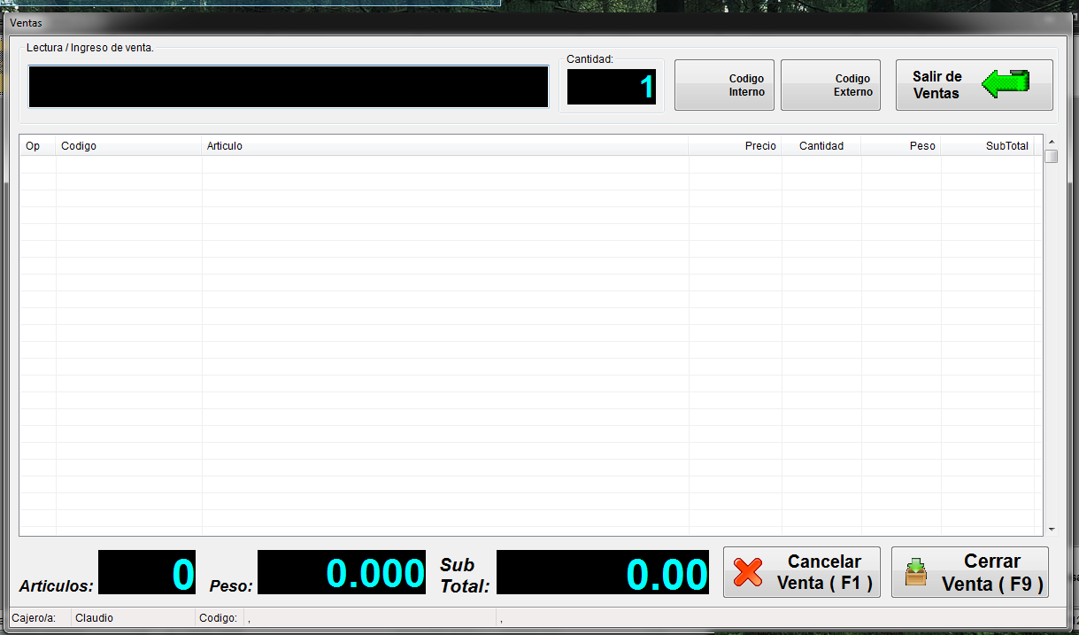

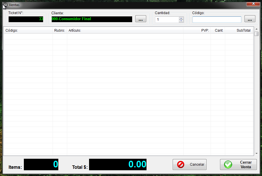

Hola Daniel...
Estas son las ventanas de venta de dos programas que hice.
En el primero pueden escribir *2 o *x para que cambie la cantidad (solo venta por unidad)
antes de scanear o ingresar a mano el codigo (viene del ticket de balanza Systel)
y los botones muestran (con un icono redondo verde) si es codigo de la balanza (carniceria)
o de un producto como carbon, condimentos, etc.
Son tres sucursales y la db es MariaDB en hosting remoto Centos 7 contratado.
En el segundo la cantidad se cambia con las flechas del teclado. Es solo DBF local.
En ambos con doble click sobre el browse habilita borrar ese registro.
Si te sirve algo de eso te paso los .prg y .fmg de ventas de esos,
y sinó podemos ver cómo modificar el tuyo.
