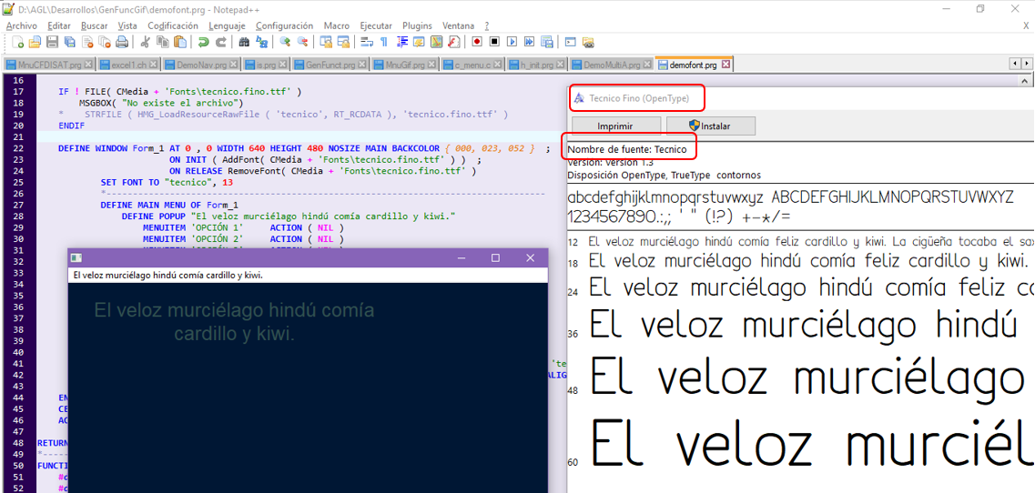

Re: Install a font from program code?
Posted: Sun Apr 21, 2019 6:13 am
by andyglezl
mmmmm.....
Algo estoy haciendo mal, no logro que se muestre en la aplicación este tipo de font.
mmmmm .....
Something I'm doing wrong, I can not get this kind of font to show on the application.
