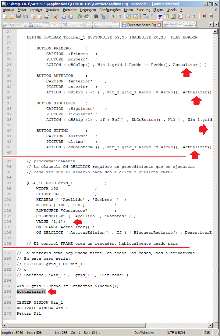

Hoy revisando el siguiente ejemplo "Contactos" y le das Click en el Grid y si te va cambiando la información en los TextBox, pero si le das Click en los Botones de Primero, Anterior, Siguiente y Ultimo YA NO.

Como te habia prometido, fué muy fácil encontrar la falla que tenia en la accion de los botones del "Administrador de contactos" y tambien en la actualizacion inicial.
Fijate en las flechitas que debe ser adicionado (fueron en 3 partes) del ContactosAdmin.Prg
Si tienes alguna dificultad, en este tópico se encuentra el código.
