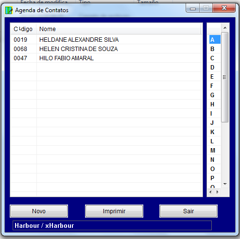

Hoy descargue la ultima versión de HMG.3.4.3 y al querer probar los ejemplos no me ejecutan adecuadamente, seguí las recomendaciones de los tópicos e hice los cambios y Recompile las librerias y me doy cuenta que el primer ejemplo que es "Agenda" no se ejecuta adecuadamente. No filtra bien por letra
Alguna idea?
Today download the latest version of HMG.3.4.3 and want to try the examples do not run me properly, I followed the recommendations of the topics and made changes and rebuild the libraries and I realize that the first example is "Agenda" no it runs properly. No filters either by letter
Any ideas?

Hola Leopoldo, mis saludos cordiales.Leopoldo Blancas wrote:Hoy descargue la ultima versión de HMG.3.4.3 y al querer probar los ejemplos no me ejecutan adecuadamente, seguí las recomendaciones de los tópicos e hice los cambios y Recompile las librerias y me doy cuenta que el primer ejemplo que es "Agenda" no se ejecuta adecuadamente. No filtra bien por letra
Alguna idea?
Hé notado lo que ocurre y no tiene nada a ver con la version HMG.
En la línea 40 donde dice ON CLICK Pesquisa_Agenda() substituíla por:
ON CHANGE Pesquisa_Agenda()
Visto que de esta forma apenas que cliques en otra letra del abecedário irá cambiar com mayor efectivida. Ocurre que con el evento ON CLICK irá ser preciso activar el llamado de Pesquisa_Agenda() con double_click y no click apenas. Esto es normal.
Claro siempre es bueno revisar los ejemplos y mejorarlos. Creo que ahora estaria mejor representado con tu observacion y correcion.
Un gran abrazo

Hola Leopoldo,
Como te habia prometido, fué muy fácil encontrar la falla que tenia en la accion de los botones del "Administrador de contactos" y tambien en la actualizacion inicial. Fijate en las flechitas que debe ser adicionado (fueron en 3 partes) del ContactosAdmin.Prg
Si tienes alguna dificultad, en este tópico se encuentra el código.
