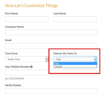

Solo funciona para USA y CANADA ?
Hi Russ
Only it works for USA and Canada?
