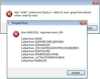

Y con Find / Query da lo siguiente:
And with Find / Query gives the following:
