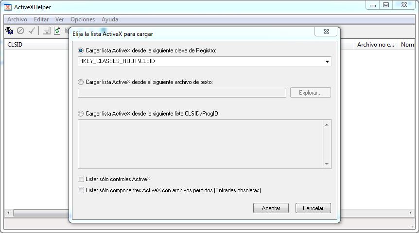

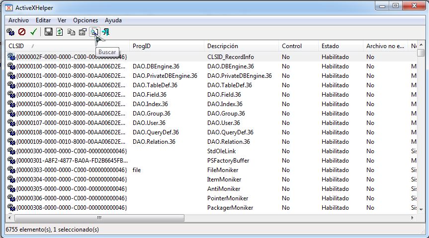

Hola Louis :
descargar AXHelper http://www.nirsoft.net/utils/axhelper.html
descargar archivo de idiomas . {Español} http://www.nirsoft.net/utils/trans/axhelper_spanish.zip
descomprimir en una carpeta y ejecutar .
ejemplo : C:\Users\DaNiElMaXiMiLiAnO\Desktop\axhelper
buscar cadena AcroPDF.PDF.1, si parece que no hace nada, Acrobat Reader no esta instalado..
find -ActiveXHelper.jpg (113.73 KiB) Viewed 4705 times
hay que instalarlo para tener el objeto COM+ (activex) http://get.adobe.com/es/reader/
