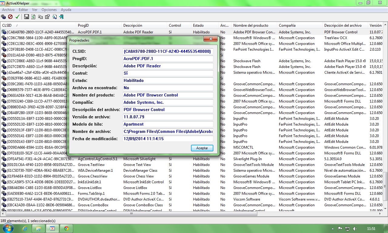

Hola Louis :
descargar AXHelper http://www.nirsoft.net/utils/axhelper.html
descargar archivo de idiomas . {Español} http://www.nirsoft.net/utils/trans/axhelper_spanish.zip
descomprimir en una carpeta y ejecutar .
ejemplo : C:\Users\DaNiElMaXiMiLiAnO\Desktop\axhelper
buscar cadena AcroPDF.PDF.1, si parece que no hace nada, Acrobat Reader no esta instalado..
find -ActiveXHelper.jpg (113.73 KiB) Viewed 4704 times
hay que instalarlo para tener el objeto COM+ (activex) http://get.adobe.com/es/reader/

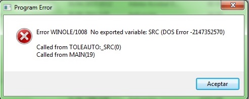

andyglezl wrote:Hola LOUIS, asi deberia de funcionar...
Andy : el error que genera al intentar usar ActiveX es que no tiene instalado AcrobatReader en la computadora el amigo Louis..
igual con esa modificacion no funciona ya que tira este mesaje de error, debe ser con las nuevas actualizaciones de Acrobat 11
Windows 7 Home Premiun 64, 4gb , HMG.3.3.1 con patch aplicados y Acrobat Reader 11 instalado..
con las versiones anteriores no pasaba esto (Acrobat)

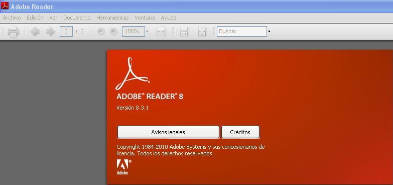

Estoy en mi casa y he probado nuevamente el mismo código y sí FUNCIONA :shock:
En mi Trabajo y en mi casa, compilo con HMG 3.0.46
Aquí en mi casa tengo Windows XP y el Adobe Reader 8
Mañana en el Trabajo con Windows 7 revisaré, aunque estoy seguro que tiene instalado el Adobe Reader, pero no sé que versión ... de seguro tendré en cuenta lo que recomienda Daniel.
También probé aquí en mi casa, el código sugerido por Andy y también me funcionó :)
Muchas Gracias por responder.
ADOBE READER 8.JPG (25.83 KiB) Viewed 4698 times

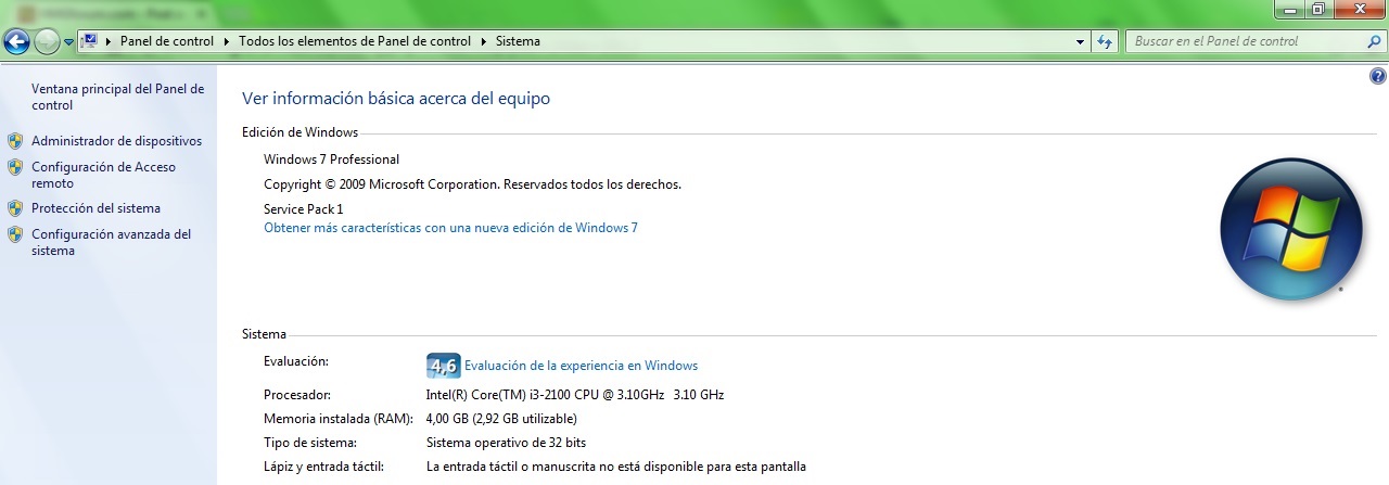

Bajé lo que indicaste y lo instalé, acá en mi trabajo con Win 7 Professional, y no funcionó la vista en PDF, a pesar que
todo se instaló correctamente, incluyendo el adobe Reader XI
Nó lo he compilado con HMG 3.3.1 ... pero sí hasta 3.3.0 y tampoco funcionó
Ya no da el aviso de error, genera el exe pero no se ve nada de nada
