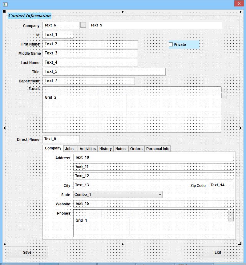

Tengo un pequeño problema con una ventana panel, pro cuestiones del usuario final ( no le gustan las ventanas flotantes ), quiere que todo este dentror de una pantalla principal, como se muestra en esta foto al momento del diseño dentro del ide, todo esta bien

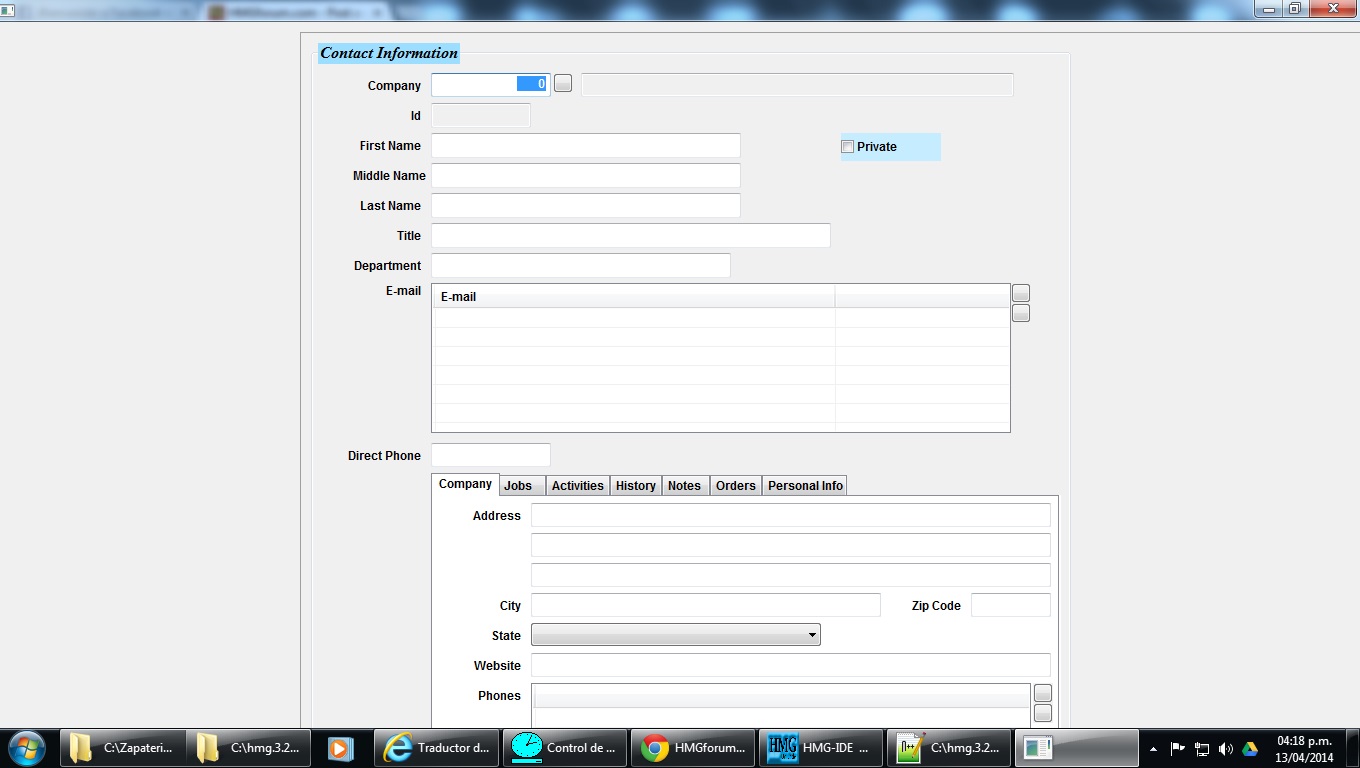

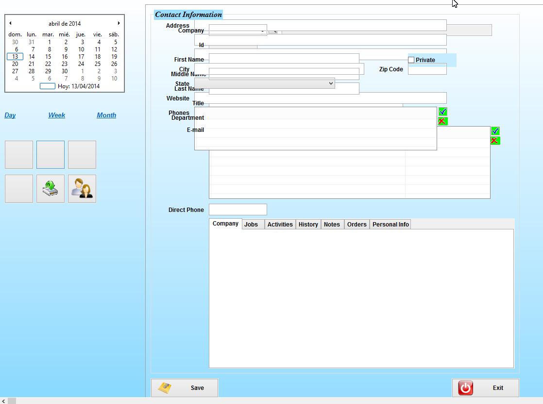

Pero al momento de la ejecucion pasa esto
Nuca habia usado Tabs en windows tipo panel, que esrtoy haciendo mal.

Si, gracias por mandarlo, también hice una prueba con uno mio y pasa lo mismo, creo que el problema es al usar el control "Tab", por que le quito el tab, acomodo lo que esta adentro del tab y ya funciona bien. A lo mejor no vemos lo que hace falta, esperemos a ver que dicen los amigos de mayor experiencia.

OK ya vi como puedes solucionar esto! Claro e una forma no muy cómoda.
- Los controles que van en cada hoja del "tab" deben de tener las coordenadas como si no existiera el TAB. y de esa forma si se ejecuta bien el Form!
Espero que te sirva, por lo mientras que hay una mejor solución.

Jajaja no te tardas ni un par de minutos en cambiarlo, solo agrega la fila y la columna de la tab en cada control.
    DEFINE TAB Tab_1 AT 440 , 130 WIDTH 630 HEIGHT 310 VALUE 1 FONT "Arial" SIZE 9 BOLD TOOLTIP "" ON CHANGE Nil
        PAGE "Company"
            DEFINE LABEL Label_8
                ROW    35 + nFila		//nFila = 440
                COL    10 + nCol          //nCol = 130
                WIDTH  80
                HEIGHT 20
