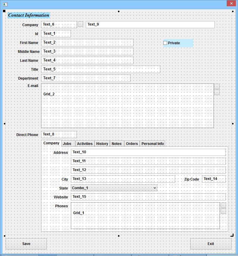

Tengo un pequeño problema con una ventana panel, pro cuestiones del usuario final ( no le gustan las ventanas flotantes ), quiere que todo este dentror de una pantalla principal, como se muestra en esta foto al momento del diseño dentro del ide, todo esta bien

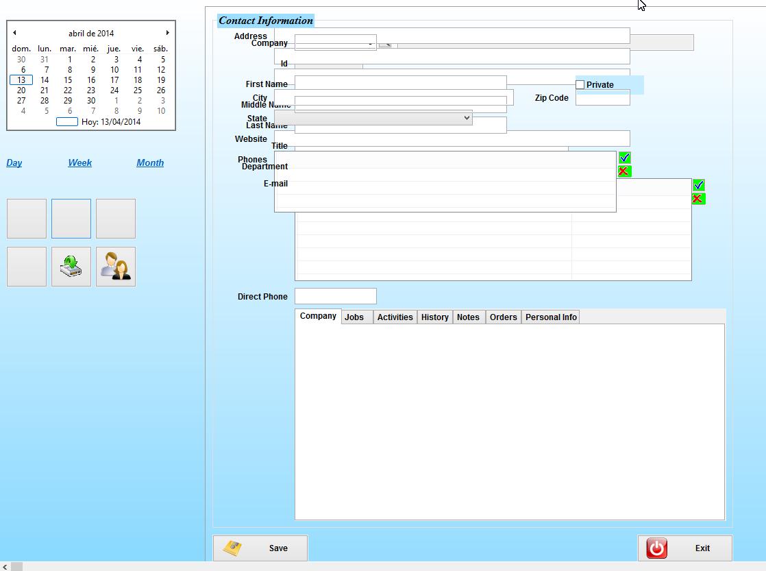

Pero al momento de la ejecucion pasa esto
Nuca habia usado Tabs en windows tipo panel, que esrtoy haciendo mal.

Pero no es nada de paquetes corrupto, en todos los que he probado, desde la version 3.11 hasta la 3.2 , pasa lo mismo, y solo si usas una ventana panel, es decir, en otro tipo de ventana si funciona bien , lo que diseñas en el ide es lo que ves, al hacer solo el cambio a una ventana panel, pues pasa esto.

Si, gracias por mandarlo, también hice una prueba con uno mio y pasa lo mismo, creo que el problema es al usar el control "Tab", por que le quito el tab, acomodo lo que esta adentro del tab y ya funciona bien. A lo mejor no vemos lo que hace falta, esperemos a ver que dicen los amigos de mayor experiencia.

OK ya vi como puedes solucionar esto! Claro e una forma no muy cómoda.
- Los controles que van en cada hoja del "tab" deben de tener las coordenadas como si no existiera el TAB. y de esa forma si se ejecuta bien el Form!

Asi e Javier yo tambien vi eso, pero te imaginas cada tab llevaria varios controles, y urge entregarlo

Jajaja no te tardas ni un par de minutos en cambiarlo, solo agrega la fila y la columna de la tab en cada control.
P.D.: Disculpa la risa, pero no te tardas ni un par de minutos.
DEFINE TAB Tab_1 AT 440 , 130 WIDTH 630 HEIGHT 310 VALUE 1 FONT "Arial" SIZE 9 BOLD TOOLTIP "" ON CHANGE Nil
PAGE "Company"
DEFINE LABEL Label_8
ROW 35 + nFila //nFila = 440
COL 10 + nCol //nCol = 130
WIDTH 80
HEIGHT 20P.D.: Disculpa la risa, pero no te tardas ni un par de minutos.
