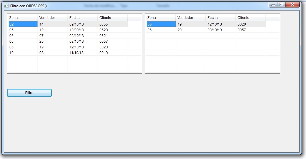

Asi quedo
PRIVATE aDB
SET DATE FRENCH
REQUEST DBFCDX , DBFFPT
RDDSETDEFAULT( "DBFCDX" )
CreaTabla()
AgreDatos()
DEFINE WINDOW Form_1 ;
WIDTH 1000 ;
HEIGHT 510 ;
TITLE 'Filtro con ORDSCOPE()' ;
ON RELEASE DbCloseAll() ;
MAIN
@ 10,10 GRID Grid_1 ;
WIDTH 450 ;
HEIGHT 200 ;
HEADERS {'Zona','Vendedor','Fecha','Cliente'} ;
WIDTHS {100,100,100,100};
VALUE { 1,1} ;
ROWSOURCE "stve" ;
COLUMNFIELDS { 'zona','vendedor','fecha','cliente' }
@ 10,470 GRID Grid_2 ;
WIDTH 450 ;
HEIGHT 200 ;
VALUE { 1,1} ;
ROWSOURCE "MiDB" ;
DEFINE BUTTON BUTTON1
ROW	260
COL	10
CAPTION	'Filtro'
ACTION	FiltraTabla()
WIDTH	150
END BUTTON
CENTER WINDOW Form_1
ACTIVATE WINDOW Form_1
static Function FiltraTabla()
LOCAL nItems
ordsetfocus(1)
DesFec:=ctod( "01/10/2013" )
HasFec:=ctod( "31/10/2013" )
DesVen:="19"
HasVen:="20"
DesZona:="06"
HasZona:="06"
DesCli:="0000"
HasCli:="9999"
ordscope( 0,DesZona +Dtos( DesFec ) + DesVen + DesCli )
ordscope( 1,HasZona +Dtos( HasFec ) + HasVen + HasCli )
go top
DO WHILE !EOF()
		MiDB->(dbAppend())
		MiDB->Zona    := stve->Zona
		MiDB->Fecha   := stve->Fecha
		MiDB->Vendedor:= stve->Vendedor
		MiDB->Cliente := stve->Cliente
		stve->(DBSKIP())
END DO
Select("MiDB")
ordscope( 2,DesVen  )
ordscope( 3,HasVen  )
DBSELECTAREA(1)
Form_1.Grid_2.Refresh
