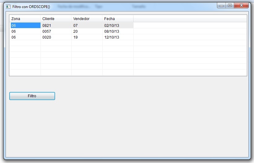

Hola Javier, Gracias por las respuestas. Ayer a la tarde me fue imposible probar lo que me sugeriste, recién hoy pude ver los mensajes. Probé de las 2 formas pero ninguna de las 2 me dió resultado. Igualmente decidí probar con un ejemplo compilable por cualquiera, en donde creo una tabla con los mismos campos que tiene la tabla del sistema que quiero filtrar, a la cual le agrego 6 registros, y cree los 2 tags según como me habias sugerido. El ejemplo compilable es este:

El que más se acerca al filtro es el orden que va por zona +Dtos(fecha) +cliente +vendedor, pero termina mostrando un movimiento del vendedor "07".

Ya vi cual es el ERROR, creo, es que el del cliente "07" esta entre las fechas señaladas y OrdScope() toma ese rango de fechas y por eso el siguiente no lo descarta!.
Re: Ordscope() ¿Tiene alguna limitación?
Hola Citro,
He pensado en una solución, pero creo que no hay de otra mas que crear una nueva Base de datos con los Registros Filtrados hasta el momento y de esta nueva DBF hacer un nuevo Filter. Y ya va a ser rápido ya que la nueva DBF va a estar en tu maquina!
