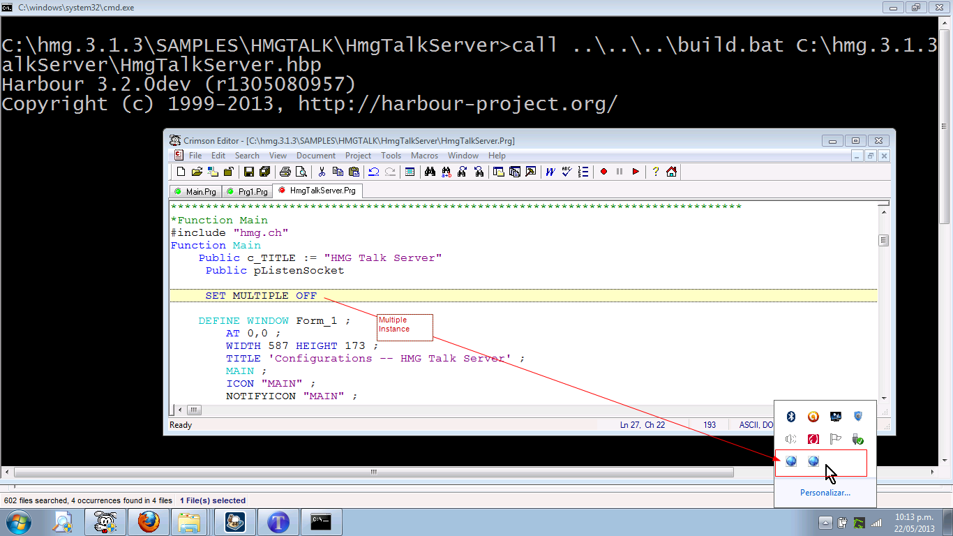

Gracias Pablo Cesar por responder, compile el codigo que me enviaste tal cual (copiar y pegar), y sigue haciendo lo mismo. O sea habro el programa todas las veces que quiero. Lo que me llama la atencion es que tengo un ejemplo, que ya esta generado el exe y si funciona, (me un msgbox en ingles "A " ahora no se con que se compilo. Estoy donrientdo como chupete en el ....perdon en la oreja. Adjunto imagen del prog. que si funciona. Alguna otra idea ?? Gracias.
