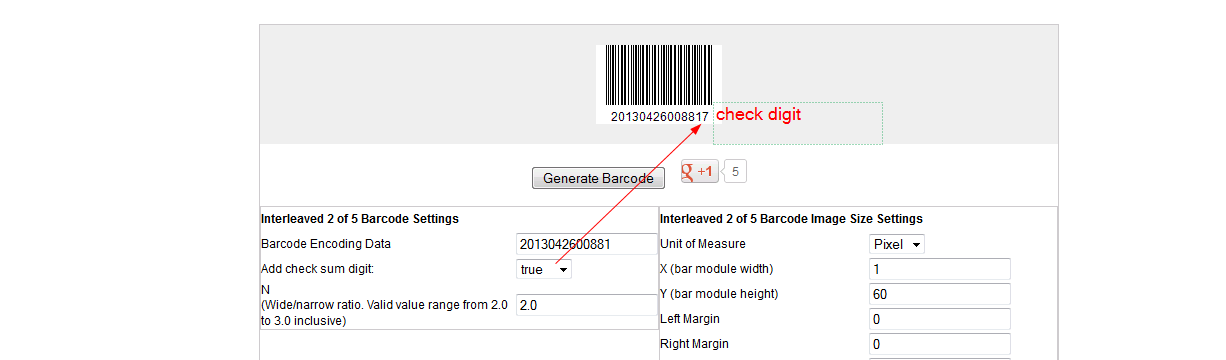

Según las especificaciónes
Código Interleaved 2 of 5
Este es un código de longitud variable, al igual que los códigos 39 y 128.
El Interleaved 2 of 5 incluye solamente los dígitos numéricos [0..9] y comprime dos dígitos numéricos en cada carácter, proporcionando una muy buena densidad. Todos los códigos Interleaved 2 of 5 tienen una cantidad par de dígitos.
Cada par de dígitos, se codifica en un caracter formado por una serie de 5 barras y 5 espacios. 2 de cada 5 barras son anchas, de allí el nombre "2 of 5".
Este código tiene un dígito de control que ofrece mas seguridad en la lectura. Dicho dígito de control se calcula con el siguiente algoritmo:
Suma = 0
Por cada uno de los dígitos a codificar
   Valor corrector = 1 si la posición del dígito es impar
                   = 3 si la posición es par
   Suma = Suma + Valor del dígito * Valor corrector
Final de los dígitos
Digito de control = 10 - módulo 10 de Suma
Si Digito de control = 10
   Digito de control = 0
Final Si
Los códigos Interleaved 2 of 5 se forman de la siguiente manera:
Start + Cadena + Check_Digit + End
Con Control
Free Online Interleaved 2 of 5 Barcodes Generator - Mozilla Firefox_2013-04-26_15-44-44.png
Free Online Interleaved 2 of 5 Barcodes Generator - Mozilla Firefox_2013-04-26_15-44-44.png (22.94 KiB) Viewed 8595 times
Sin digito de control :
Free Online Interleaved 2 of 5 Barcodes Generator - Mozilla Firefox_2013-04-26_15-46-21.png
Free Online Interleaved 2 of 5 Barcodes Generator - Mozilla Firefox_2013-04-26_15-46-21.png (21.42 KiB) Viewed 8595 times
voy a revisar tu codigo para ver que ocurrio, el numero que subiste es correcto ya que no cuento con codigos Interleave
