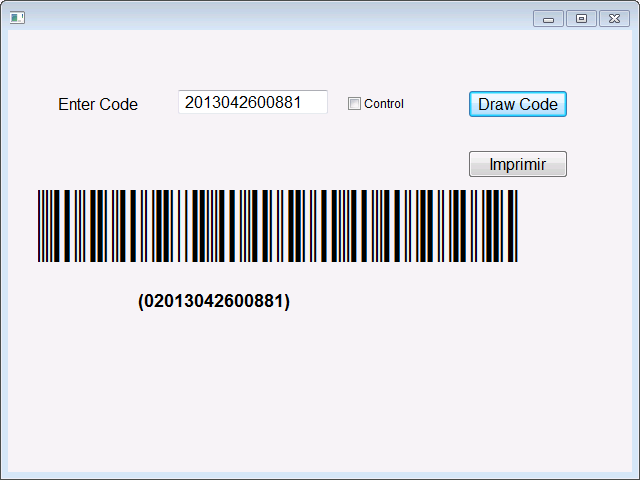

Hola :
Necesito imprimir un codigo de barras entrelazado 2 de 5 . Buscando en la pagina encontre un archivo que brindo un compañero de la lista para este proposito , pero me encontre que el ejemplo imprime el codigo perfectamente pero cuando lo leo con un lector de codigo de barras me encuentro que no es exactamente el numero que ingrese , sino que me agrega al principio el caracter "0" y al final cuatro caracteres numericos mas .
Por ejemplo coloco "2013042600881" genero el codigo y lo imprimo .
Cuando leo con el lector obtengo "020130426008810050" .

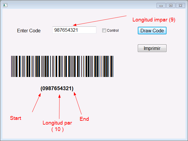

Hola a todos :
Revisando el ejemplo de Mario encontre algunas deficiencias que necesitan ser mejoradas, leyendo la info en varios sitios
me encontre que simplificando el codigo para ser mas legible es más facil aprender sobre este tipo de codigo.
espero que les sea util
sin mas les dejo una captura de la aplicacion con las reformas requeridas.

Hola Daniel :
Probé el codigo pero ahora por ejemplo tengo el codigo correspondiente a "0987654321" del manual del lector (Unitech MS-180 1KG es el que tengo para pruebas) , impreso que al leerlo me lo reproduce correctamente .
Coloco este numero en el ejemplo , lo imprimo y al leerlo con el lector me reproduce "00090807060504030201" aparentemente me esta colocando un cero mas adelante de cada digito .

Re: Codigo de Barras
Exactamente : I2o5 es codigo de longitud variable, ninguno de los codigos comienza con 0 (cero) , esto son introducido al comienzo solamente si la longitud no es PAR y no tiene digito de verificacion.

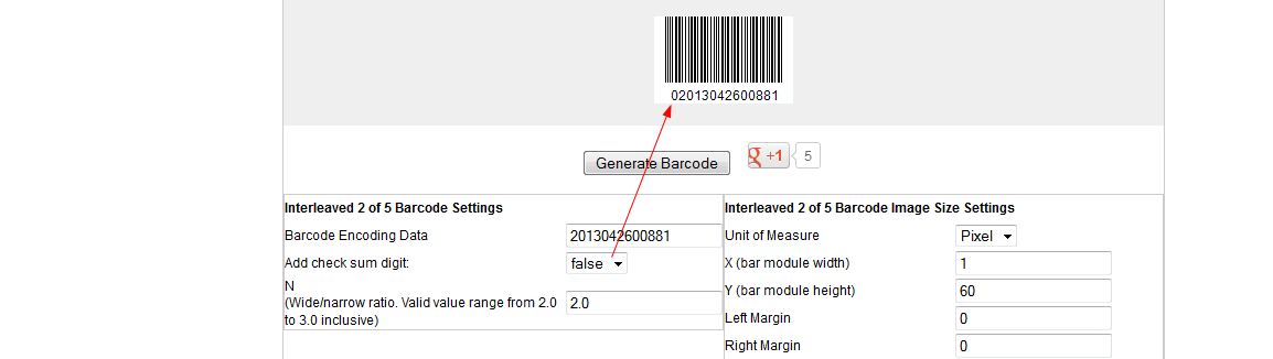

tengo varios scanner ya que a veces hago aplicaciones TPV , puede ser que le tamaño de font sea incorrecto, puedes hacer varias impresiones con diferentes tamaños en una sola hoja y probar cual lee mejor.Mario Mansilla wrote:Hola Daniel :

Mario Mansilla
puedes probar imprimir el codigo como lo deseas desde esta pagina y leer y comparar visual y con el lector como se comporta.
http://generator.onbarcode.com/online-i ... rator.aspx
sino voy a ver HBZebra como implementarlo ya que no trabaja con fuentes TTF.Barcode Encoding Data : 2013042600881

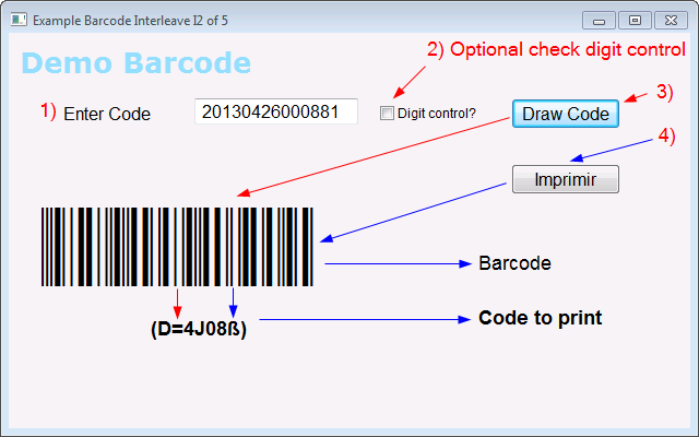

Hola Daniel :
Ahora funciona correctamente , faltaba pasar los numeros a caracter , corregi el fuente que pasaste en funcion de 3 fuentes en Visual basic ,Visual Fox y delphi y lo probe con un impresor epson tm-t88v y un lector ccd unitech ms-180
En estos fuentes directamente si el string no es par no generan el codigo y validan antes si todos los caracteres ingresados son numericos . Esto ultimo no lo incorpore en el proyecto pero es facil comparan si el ascci ingresado esta entre 48 y 57
Te posteo el proyecto que me pasaste corregido y probalo .

Hola a todos:
Con el amigo Mario les dejamos un ejemplo de codigos de barra Interleave 2 de 5 llamado I2o5 codebar.
este ejemplo contiene la fuente a instalar(free font ttf), si quiere agregarle alguna mejora bienvenido sea, que lo disfruten.
