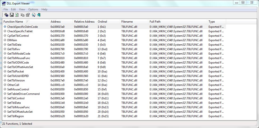

Gabriel : dentro de una carpeta del archivo de descarga
x:\X64_MKM_V348\System64
x:\X64_MKM_V348\System32
se encuentra un DLL llamado TBLFUNC.dll, estas tienen las funciones que necesitas para trabajar con CallDll32()
DLL Export Viewer_2013-02-15_21-03-27.jpg (166.5 KiB) Viewed 3716 times
estas funciones dentro de TBLFUNC contienen nombres sugestivos para hacer pruebas.
como GetTblData.
