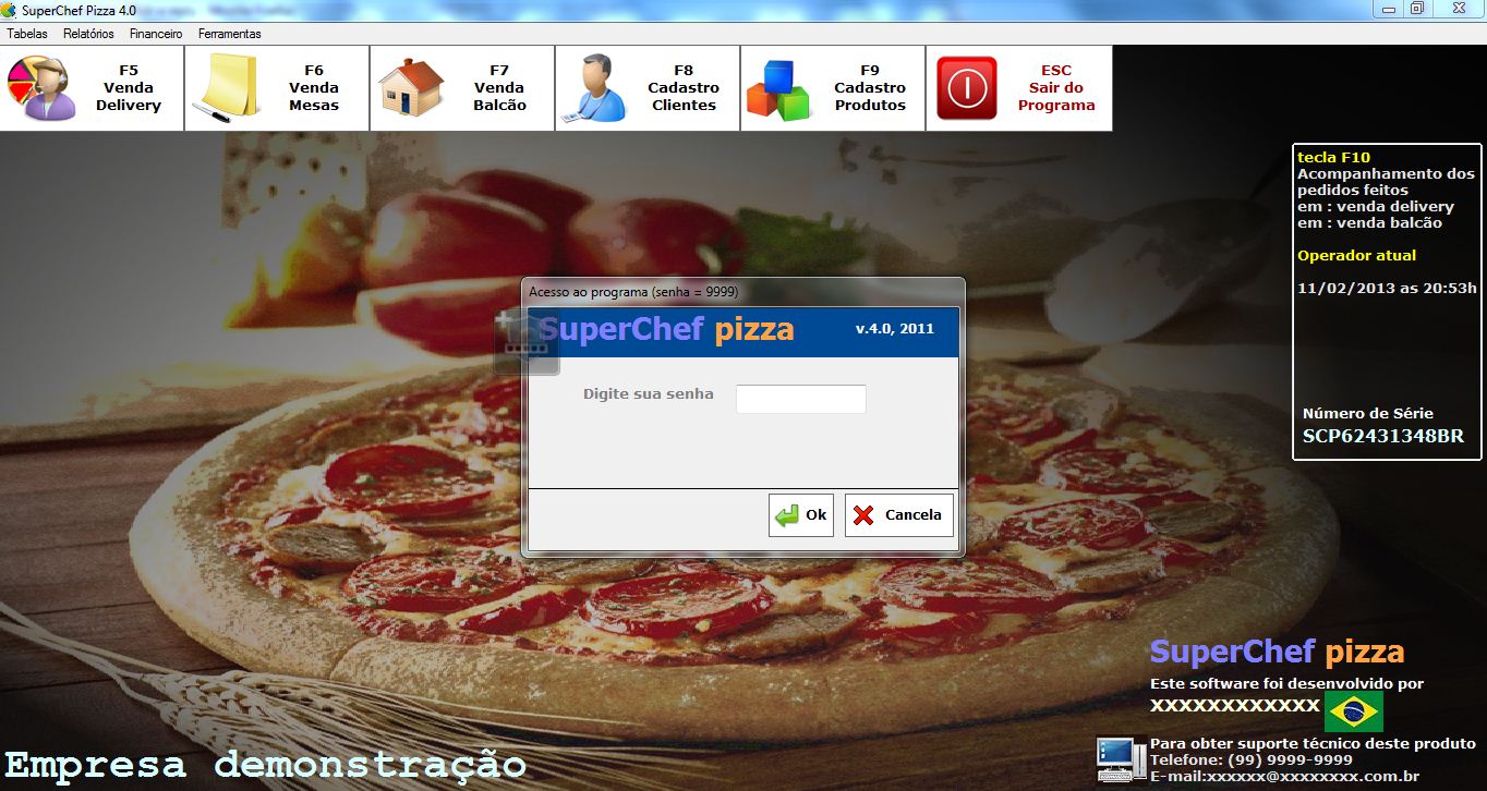

Hola Rafael :
Yo trabajo con Terminales de Venta, es como cualquier programa que use tablas.
En mi caso se utiliza un Scanner de Barras porque es un supermecado, aqui se pasa un artículo por el scanner y este en conmitancia (Protocolo de la AFIP Argentina) se envia a la impresora fiscal contabilizando un producto en el ticket-.
en algunos comercios la conmitancia se puede retardar (Bares, Restoranes, Pizzerias)
puedes mirar en Minigui Extended en ejemplo Supercheff Pizza
C:\MiniGUI\SAMPLES\Applications\Super
la parte tactil no sabria decirte ya que no se que terminal tactil tienes.
SuperChef Pizza 4.jpg (167.32 KiB) Viewed 3046 times
el mejor ejemplo TPV, cualquier cosa solo escribe de nuevo

Hola Rafael :
La impresora Hasar 715 tiene Homologacion de la AFIP(esta es la que utilizo en mi TPV) , la misma se maneja mediante un OCX o desde un DLL.
se inicializa y despues se puede enviar un commando para que abra en cajon al vender un artículo o desde la prueba de la aplicacion.
Hi Rafael:
The printer has 715 Hasar AFIP approval (this is the one I use in my POS), it is handled by an OCX or a DLL.
initializes and then can send a commando to open in drawer to sell an item or the test application.
