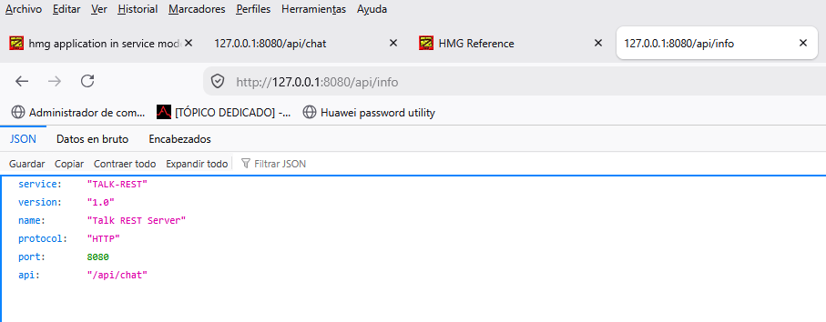

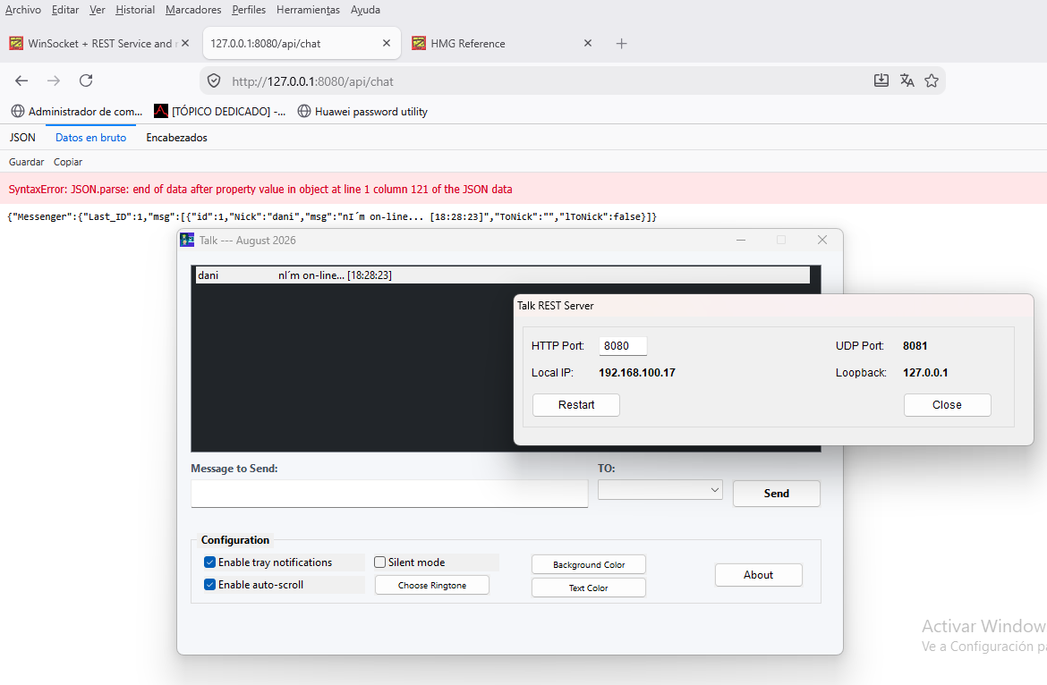

Hola a todos, estoy casi terminando el nuevo TalkServer y Talkclient.
todavia tengo un error ya fue solucionado pero fue introducido de nuevo :roll:
Captura de pantalla 2026-08-20 183132.png (73.05 KiB) Viewed 141 times
Captura de pantalla 2026-08-20 183720.png (28.67 KiB) Viewed 141 times
