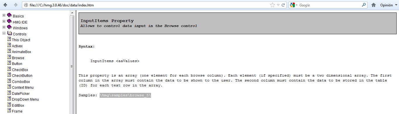

Hola a Todos :
a pesar que en la referencia de HMG dice que puedo mirar los distintos ejemplos
hmg.3.0.46 no contiene dichos ejemplos : \hmg\samples\browse_5\ , donde puedo conseguir dichos ejemplos para no tener que recurrir a Minigui ext.
HMG Reference (c)2002-2010 Roberto Lopez httpsites.google.jpg (64.99 KiB) Viewed 8564 times
gracias /thanks

Re: browse
Posted: Thu Nov 22, 2012 11:16 pm
danielmaximiliano wrote: hmg.3.0.46 not contain these examples: \hmg\samples\browse_5\ , where I can get these examples to avoid resorting
Hola Daniel
Browse samples extracted from official HMG distribution for a long time ago :(
BROWSES.zip
BROWSE samples of HMG
(134.43 KiB) Downloaded 971 times
