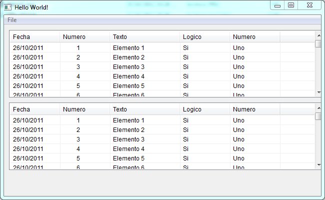

Cuales datos Luis ?
Tu ejemplo funciona cambiando
@10, 10 GRID Grid_1
por
define GRID Grid_1
