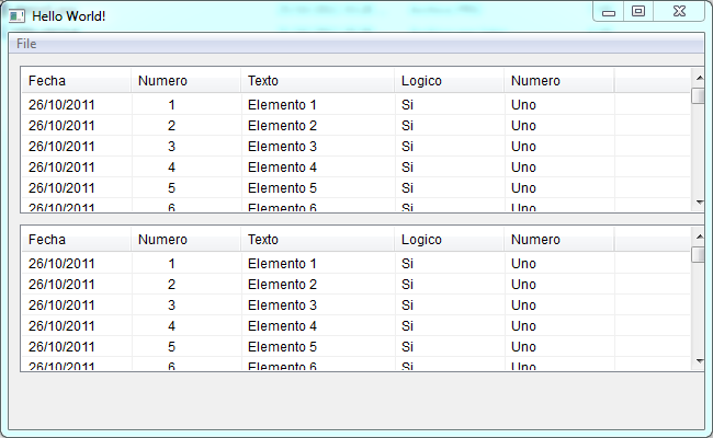

Veo un comportamiento distinto entre un grid normal y uno virtual.
Cuando uno define los controles para edicion los campos numéricos que tienen asociado un control combobox muestran un valor del arreglo cuando no estas editando la linea, por ejemplo si tengo en el arreglo del combobox con los valores {"Si","No"} y el valor del campo es 1 debería mostrar si, en cambio me muestra el valor 1 y asi también sucede con el checkbox.
Eso es normal o estoy haciendo algo incorrecto.
Adjunto ejemplo.
Agradezco de antemano su ayuda.

You are right
The reason is that the method of reception of value in the aboved grids is different:
- normal grid receive a value from the function _GetItem() which have formatting of value;
- virtual grid receive a value from the function _GetIVirtualItem() which have not a such formatting.

Hola Luis :
yo me rompi un rato el coco,
leyendo despues HMG Reference me encontre que Virtual Grid es solo en tiempo de DEFINICIóN
Funciona con el codigo que preparaste.

Tu ejemplo funciona cambiando
por

Hola Maximiliano,
me sorprendiste ....
, el codigo que tome es de los samples de HMG3039 grid02.
Se supone que la forma de construcciòn del control no debe producir ninguna diferencia.
Incluso Grigory me confirmo que era asi, algo estas agregando que no toma el grid virtual o definitivamente esto es algo que ni los gurus de hmg/minigui se esperaban...
