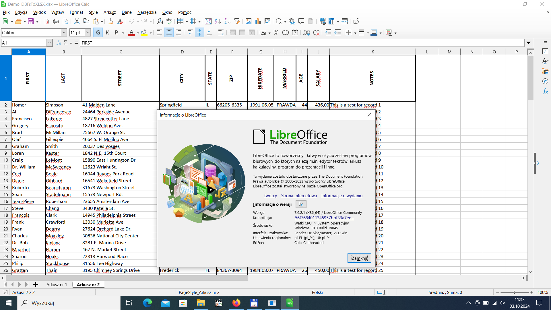

Dziwne, u mnie działa poprawnie na LibreOffice 7.6.2.1
Bez tytułu.png (306.79 KiB) Viewed 1991 times
Jak chcesz aby wszystkie nagłówki były obrócone to możesz ustawić to na stylu nagłówka. Różnica pomiędzy Excel a LibreOffice, to to, że wysokość wiersza nagłówka w Excelu jest automatycznie ustawiana, a w LibreOffice jest standardowa (za mała), trzeba w kodzie ustawić wysokość wiersza:

Re: Export data to OpenOffice Calc and MS Office Excel
Posted: Thu Oct 03, 2024 10:43 am
by mol
chyba pomogło ustawienie wysokości wiersza. THX!
