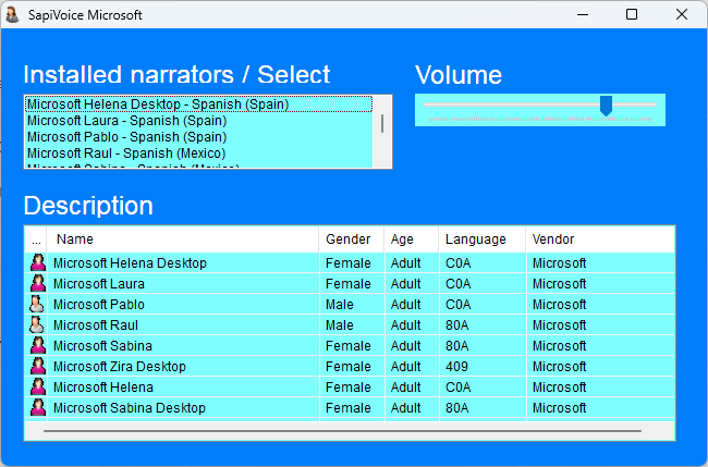

Hola a todos : con la gran ayuda de Antonio Linares para encontrar y corregir el bug en la libreria HBWIN.A se corrigío el problema de seleccionar el Narrador de SapiVoice.
dejo el ejemplo funcional de SapiVoice con la libreria libhbwin.a que se debe copiar en
C:\HMG.3.5\HARBOUR\lib\win\mingw
Captura de pantalla 2024-02-06 173756.png (34.8 KiB) Viewed 3298 times
SapiVoice2.rar
(107.65 KiB) Downloaded 160 times
Link de la ayuda https://forums.fivetechsupport.com/view ... 8&start=15

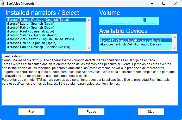

Hola a todos de nuevo:
Comprendiendo SapiVoice de Microsoft encontré que también se puede manejar el audio de salida :D
elimine el GRID e hice una caja de texto para probar los eventos en el motor TTS (esta en etapa de prueba y error )
lo hago en mis tiempos libres para que después se pueda agregar a la aplicación bingo :ugeek:
desde ya gracias por pasar y si hay alguna corrección lo agradeceré
Captura de pantalla 2024-02-09 213316.png (40.41 KiB) Viewed 3107 times
[/centre]
SapiVoice2.rar
(108.42 KiB) Downloaded 150 times

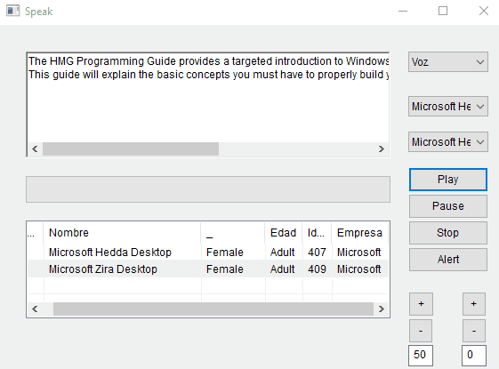

i have re-write Fivewin Sample, using RC File, into HMG Syntax
you will find RC File (and Original Source) here
https://forums.fivetechsupport.com/view ... hp?t=12983
Note : Sample CODE need modify hbWin.A as it have a BUG
https://groups.google.com/g/harbour-devel/c/pHb7hOYL35s
you can change Voice ( Dblclick im GRID or use Combobox)
it will highlight "Word" which is "spoken"
you also can "Speak from Cursor Position" by press F9
! Note : Voice must "match" Language of Input Text
for more Information read in Fivewin Forum
https://forums.fivetechsupport.com/view ... =3&t=44135
