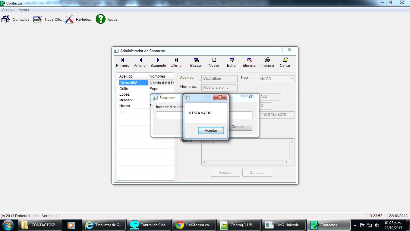

Queriendo seguir con el archivo de "Contactos" y percatarme que no se ejecutaba "Buscar" en "Contactos" quise modificarlo, pero no se ejecuta como debiera, ya que se salta hasta el final... no se si a ustedes les pasa lo mismo? Al hacer Click en "Buscar" se salta hasta donde puse un MsgBox y no se por qué? Los archivos son los que publico arriba el amigo Pablo Cesar.
Hello everyone
Wanting to continue the file "Contacts" and see how, did not run "Search" on "Contacts" I wanted to modify it, but does not run as it should, since it jumps to the end ... not if you are in it together? When you click on "Search" are springing up where I put a MsgBox and why not? The files are the public above the friend Pablo Cesar.
Function Buscar
Local nCol := Win_1.grid_1.Value[2]
Local Buscar := ""
Buscar := HMG_Upper ( AllTrim ( InputBox( 'Ingrese Apellido a Buscar:' , 'Busqueda' ) ) )
DBSELECTAREA( 'Contactos')
Contactos->(ORDSETFOCUS('Apellido'))
If .Not. Empty(Buscar)
	MsgBox(Buscar)
    DBSetOrder(nCol)
	If Contactos->(DbSeek(Buscar))
		Win_1.grid_1.RecNo := Contactos->(RecNo())
	Else
		MsgExclamation('No se encontraron registros')
	EndIf
	MsgBox('sI ESTA VACIO')
EndIf

Javier Tovar wrote:seguir con el archivo de "Contactos" y percatarme que no se ejecutaba "Buscar" en "Contactos" quise modificarlo, pero no se ejecuta como debiera, ya que se salta hasta el final... no se si a ustedes les pasa lo mismo?
No, a mi me funciona perfectamente.
Te indiqué que realizaras los 3 patches y regeneraras las LIBs de HMG. Para mi debe ser algo con respecto a eso, al menos que sin querer dejes en blanco el InputBox...
Javier Tovar wrote:Si, reinstale HMG.3.1.5 e hice lo que me indicaste y al parecer ya quedo, en mis archivos grave Contactos.hbp como ANSI y ya lo ejecuto bien.
Perfecto !

Ok, ya quedo mi HMG, después de batallar un buen rato... Lo que hacia mal era modificar el archivo "Buildlib.bat" y no era así, solo hay Cambiar las carpetas que dijo Claudio HMG.3.1.5Path_2.rar que son INCLUDE y SOURCE. y ejecutar los *.bat que están en la carpeta de HMG.3.1.5, Buidlib.bat y Builalllib seleccionar que los ejecute en la opción 2-Unicode. Y cambiar el IDE por uno que Claudio dío en IDE_UNICODE2.rar.
Gracias a todos por la atención :)
