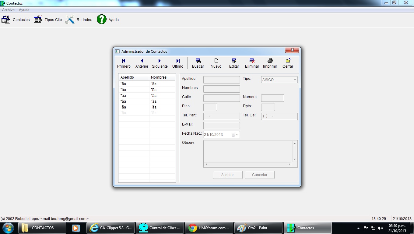

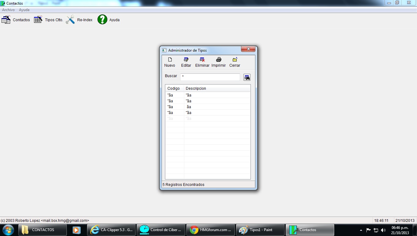

Re: Errores en Samples / ERROR in Samples
Al compilar el ejemplo del amigo Pablo César me sale mal mi Form, esencialmente en los Grid, hay algo que este funcionando mal en mi HMG o IDE?, HMG.3.1.5.
Me sale asi cuando abro "Contactos": Y cuando escribo "*" y doy "Enter":
Por alguna razon no me sube bien las imagenes, no se que estoy haciendo mal, pero creo que se ve, lo que quiero corregir.
- Tipos2.jpg (115.47 KiB) Viewed 6580 times
