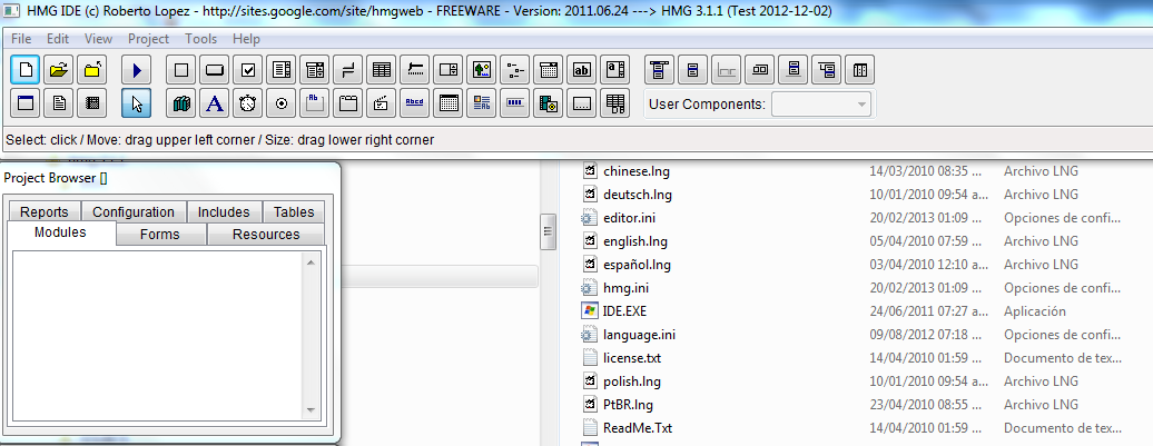

Hola Polo : Funciona correctamente como dice el amigo Claudio.
con mi instalacion de HMG.3.1.1 sin ninguna modificacion, descomprimir el archivo .RAR sobre
c:\hmg.3.1.1\include
ejecute el IDE como siempre y fui a la carpeta de SETHMGIDE, abri el proyecto y lo ejecute.
busque ese EXE generado y lo copie a la carpeta
c:\hmg.3.1.1\ide
ejecute Set_Version_IDE.exe y funciona correctamente.
¿ modificaste alguna vez SET_COMPILE_HMG_UNICODE.ch ?
te dejo la imagen correcta

Hola Polo : compile con una version que habia modificado la cual tambien aplique el PATCH del amigo Claudio, pero no funciono; asi que elimine la carpeta HMG y procedi a instalar de nuevo.
hice los pasos que indica Claudio, abri el IDE y compile; funciona.
como no se que mas tienes en tu computadora te doy un TIP, "cruza los dedos" :lol:
