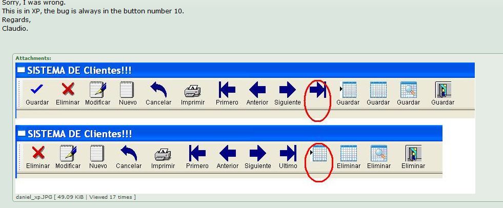

Hola Daniel.
Es un comportamiento muy interesante de analizar ...
Cuando se define el ToolBar no aparece los Caption finales, pero si forzas la asignación de los Caption vía comando funciona, y a su vez el comportamiento de los Caption varía según la versión de Windows -------> es un buen rompecabezas !!!
Lo mejor de todo es que solo pasa con los Caption finales y depende del numero de controles definidos en la aplicación, hermoso bug has descubierto, ja, ja, ja ...
Saludos,
Claudio.

y lo más raro es en XP, el Button n° 10 es el que falla :P los demás como si no hubiesen pasado.

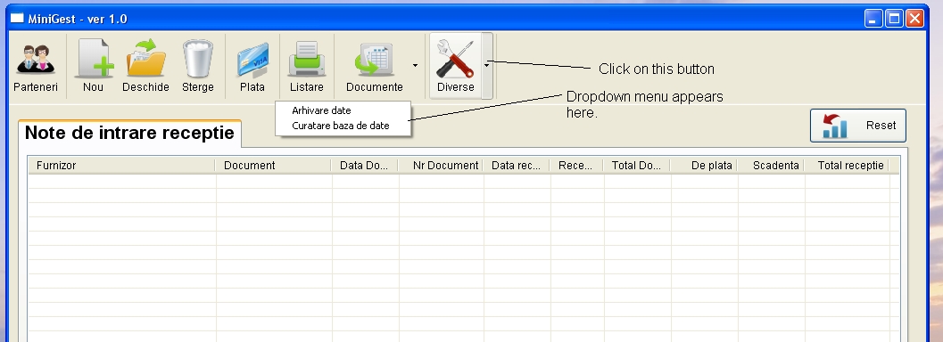

Hello,
Clicking a toolbar button, the dropdown menu appear "undocked" from the button.
I made somewhere a definition mistake?

Hi Zoli.
What's your version of Windows?
The dropdown menu appear "undocked" from the ALL button or only in the end buttons?
I tested the example C:\hmg.3.1.1\SAMPLES\CONTAINERS\TOOLBAR.2
and work fine in Win XP and 7.
Best Regards,
Claudio

danielmaximiliano wrote:Hola a Todos:
revisando la aplicacion de nuestro amigo Leopoldo Lugones <leopoldo_6691@yahoo.com.mx>.
el TOOLBAR con 14 BOTONES solo muestra 9 de ellos y los siguientes pierde el CAPTION.
probando varias cosas me encontre que la falla se debe a la cantidad de CONTROLES que contiene la VENTANA.
sacando algunos controles hasta que el TOOLBAR muestra la totalidad de sus BOTONES sin ningun error.
cuantos CONTROLES soporta un VENTANA alguien sabe ????
dejo las imagenes.
Translate Google:
Hi Everyone:
reviewing the application of our friend Leopoldo Lugones <leopoldo_6691@yahoo.com.mx>.
The toolbar with 14 buttons only shows 9 of them and lost following CAPTION.
testing various things I found that the failure is due to the amount of controls contained within the window.
removing some controls until the Toolbar shows all its buttons without any error.
WINDOW CONTROLS few supports anyone know????
let the images
Hi Daniel.
The Demo work fine with HMG.3.1.1
Best regards,
Claudio.

Yes my friends.. the demo work fine also on my sistem.. but I made this toolbarsystem with the wizard of the HMG IDE.. I don't defined manually the position of the dropdown menu, like in the sample is.
In the IDE I have no posibility to define the coordinates of the menu, I just have to identify the toolbar button witch activate the menu.

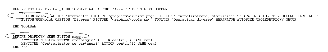

My Toolbar definition is generated like this.
In the demo *.prg the dropdownmenu is inside the toolbar definition. Can this cause the problem?
