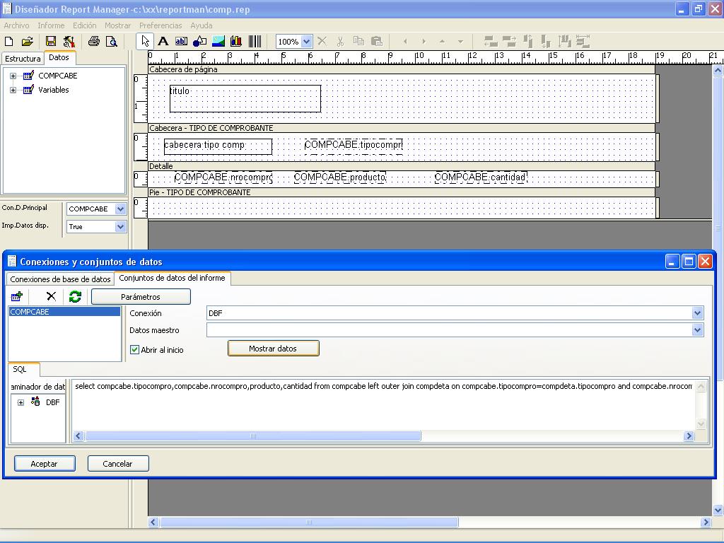

Tonight I attached a PrintScreen to understand what I say.
Regards, Fernando Chircio.

fchirico
Posts: 324
Re: HMG & Report Manager
Post by fchirico »
fchirico wrote:
rathinagiri wrote:Sorry, me too had not tested. I had tested with MySQL query and a single dbf.
Aquí les adjunto la pantalla donde les muestro que con solo declarar una DBF, por medio de una sentencia SQL (definida en la ventana activa) puedo hacer filtros (WHERE), JOINs con otras DBFs y "ORDER BY".
Es decir que pareciera que con solo definir una DBF se puede obtener datos de otras DBF sin estar definidas en el menú "Informe", " Configuracion de datos".
Si uno pudiese pasar los datos de esta sentencia SQL y el de la DBF que parece ser necesario declarar...
[img]
[/img]
Hay que seguir investigando...
Saludos, Fernando Chirico.
